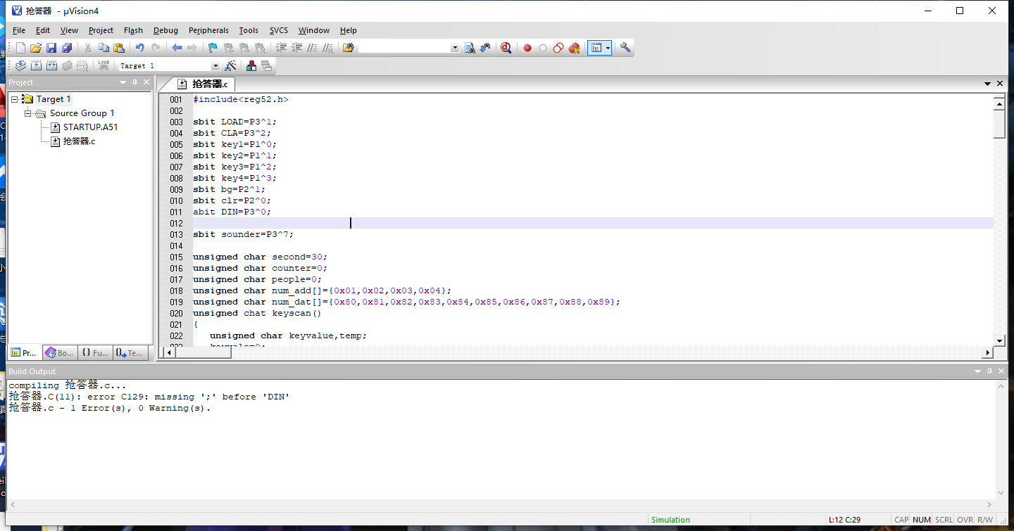

error C129: missing :' before 'DIN'大佬们这个错误怎么改

大佬们这个错误怎么改

11行的sbit打成abit了。

一般提示前面缺少分号的错误通常都是打错字符了,比如用了全角的分号,比如打错了关键字。

是sbit DIN=P3^0;  你写错了
