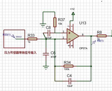

这里的压力传感器等效信号输入电路怎么用电桥表示啊?

Hephaestus 发表于 2022-6-11 15:27
电桥的有效信号是两个输入端电压差值,你只有一个输入端,所以无法表达。
使用什么元元器件可以做到吗?
所以这应该怎么去改动啊?
ID:987890 发表于 2022-6-11 15:12
有没有大佬们来帮我解答一下啊
