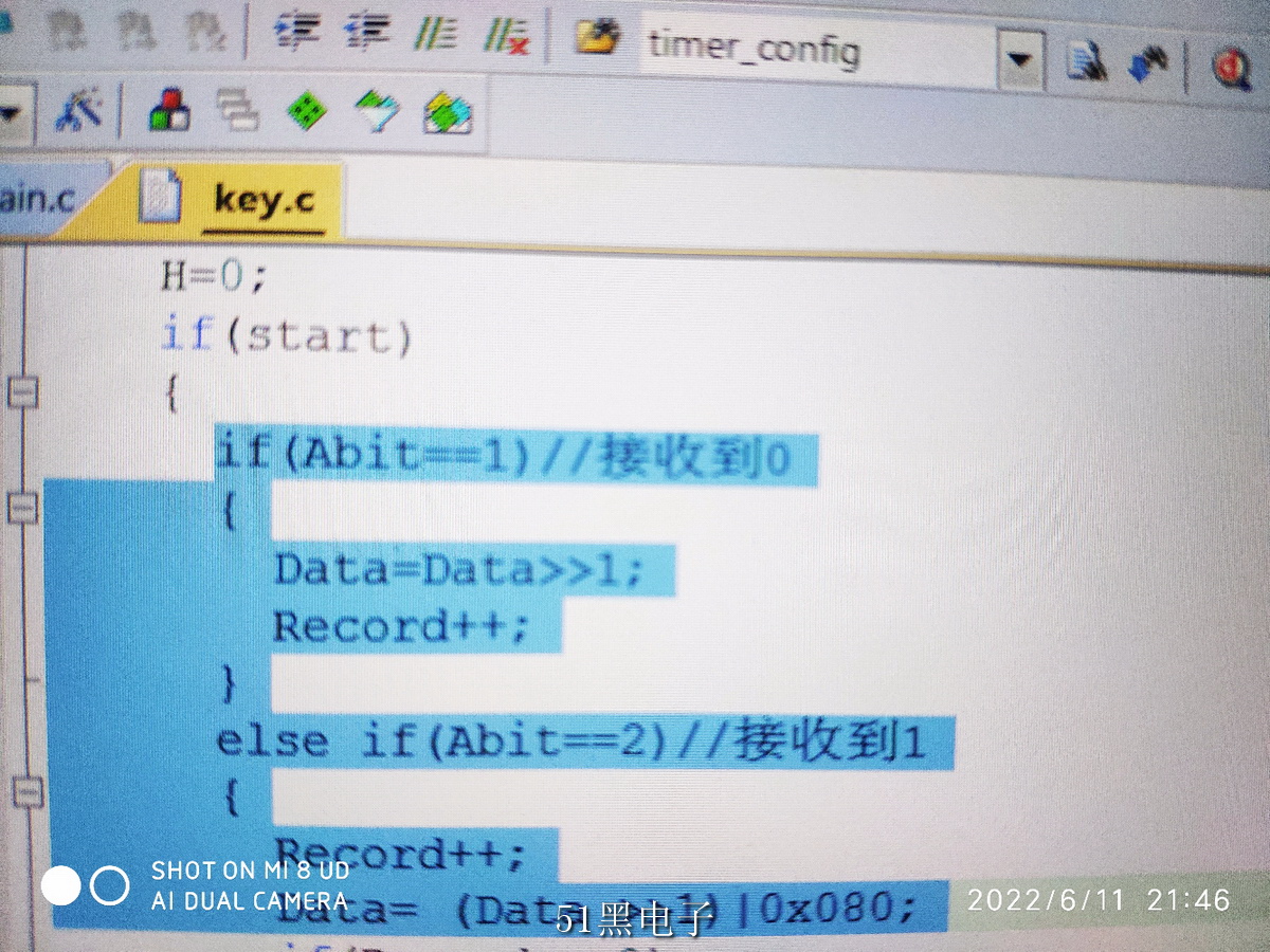

如图,如果进来的是0110 1001在这两句语句分别是进行了哪些转换?

明白了,如果进来是1000 0111那经过这两个运算就会变成1100 0011。谢谢!
ID:8222 发表于 2022-6-12 20:02
Data=0110 1001。如果用十六进制表示,就是0x69.
ID:504613 发表于 2022-6-12 15:23
如果进来是1001   0110 的话会怎样变化?
ID:504613 发表于 2022-6-12 15:22
如果进来是1100  0101
ID:277550 发表于 2022-6-12 11:38
unsigned char
接收到0时,仅右移1位
接收到1时,右移1位、置最高位1
