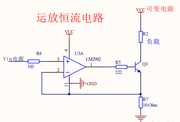

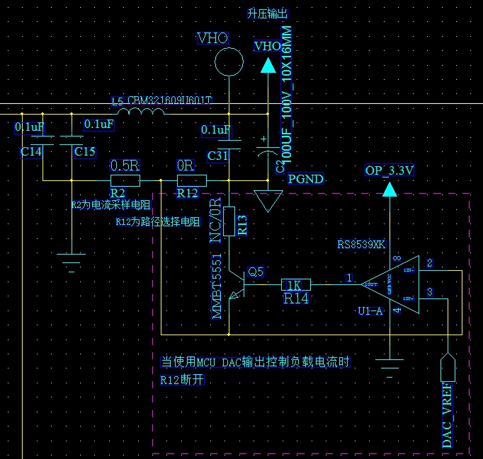

假如在负载输出端加一个DAC+运放控制的电流电路 1.输出负载电流≤90mA,电压幅值45V,那么采样电阻用多大更合适?运放3.3V供电 2.如果要调节输出的电流,只要编程DAC的值,那DAC的精度/分辨率决定了电流的 ...

电阻在这里最大算会流过0.1A,那么10欧姆就有1W的功耗,显然是不合理的,所以最好采用1欧姆1%精度的。
2.如果要调节输出的电流,只要编程DAC的值,那DAC的精度/分辨率决定了电流的精度?(精度是否要比分辨率更大?比如运放的精度和分辨率不是一码事)
确实是这样,但是这要看你的后级电路对电流精度的要求,如果要求不高8位DAC即可。。
3.运放输出驱动三极管电阻的选取,如何计算
Uo-ur-0.7/ib
4.如果MCU没有DAC口,还有哪些方法可以实现灵活的电流控制?
用IO加运放去模拟DAC是最好的,要求不高也可以直接定时器PWM控制。
