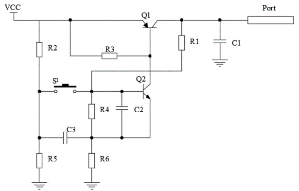

轻触按键自锁电路
查看数: 5985 | 评论数: 16 | 收藏 1
发布时间: 2022-6-15 09:16

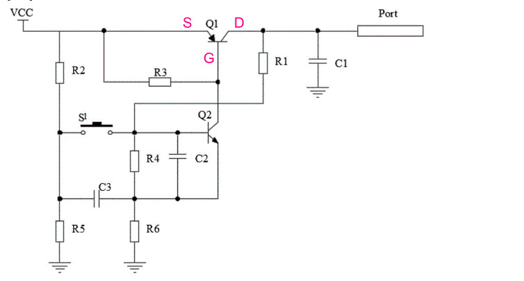

如下图,此图是网上找的轻触按键自锁电路;照图上的器件搭了一个模拟,貌似不能用。有没有大神看看是什么原因?我的Q1,Q2用的是N,P的mos管,没有用三极管

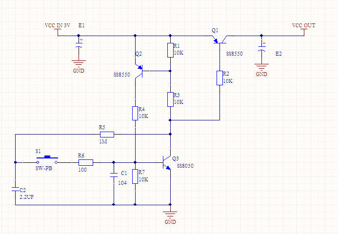

你这个电路就算能工作,关了 R2 R5一直在耗电,用电池的话不合适,不正常工作 首先你Vcc多大电压,用MOS管的话不能用于低电压电路,因为MOS的开启电压高,所以最好还是用三极管,三极管做的2V都能正常开关,我做的是三个三极管的电路,差不多的,我的充电台灯 收音机都改了,几年了一直在用,非常稳定

这种电路,用MOS替换,大部分情况是可以的,但需要修改G极的电阻阻值,以符合开启电压条件

电路结构是对的,但仅有正确的电路,元件参数选择不当,还是不能实现按键自锁功能。
R1 R2 R4 R5 R6这几个元件参数要精心选择,以达到高压按键通电、低压按键不通电、高压不按键自锁、低压不按键断电等功能。

个人见解,Q2可用NMOS直接替换;
                Q1更换的时候注意一下管脚;
大概的原理,
初始状态,Q2不导通,Q1不导通;
开关闭合时,Q2导通,Q1导通,此时松开按键后Q2的栅极通过R1、R4、R6进行分压后的电压持续导通,Q1持续导通,进而达到“开后自锁”的目的。
再次闭合开关,要保证R1、R2、R4、R5、R6进行分压后的电压达不到,Q2的开启阈值(Vgs(th)),进而达到“关后自锁”的目的。
