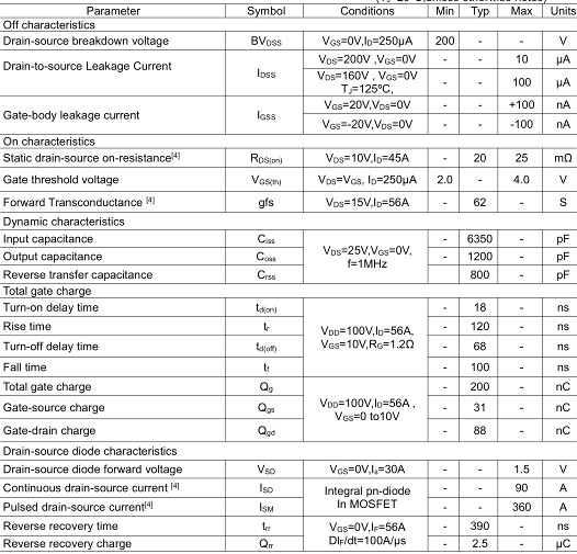

根据MOS管的Ciss、Qg、驱动频率是否可以算出需要的驱动电流或者驱动功率?
