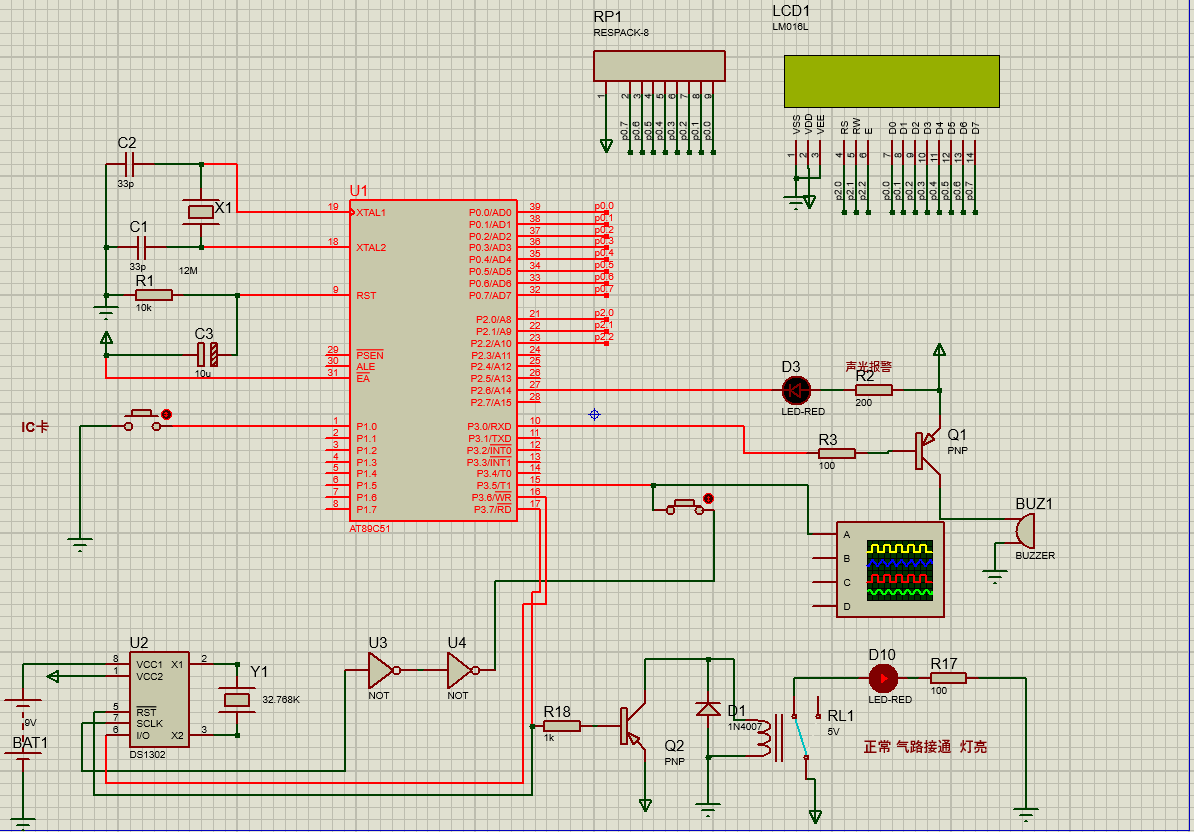

51单片机 这个接线有问题吗?主要是DS1302和AT89C51的连接
查看数: 2200 | 评论数: 3 | 收藏 0
发布时间: 2022-6-23 16:52
大神帮我看看,这个接线有问题吗?主要是DS1302和AT89C51的连接
ID:99525 发表于 2022-6-23 19:17
哪儿抄来的?没看懂你要干啥!坛子里1302的电路那么多,搜几个看看吧!
ID:824490 发表于 2022-6-23 17:10
可以靠虑去退学费了。。
ID:824490 发表于 2022-6-23 17:09
1302的RST线接继电器?什么情况?SCLK接2非门还串按键,什么鬼?就I/O没多余,缺也少了上拉电阻。
