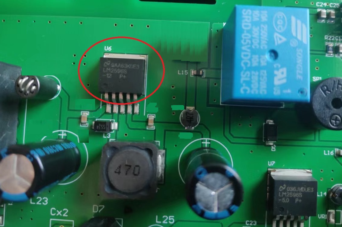

LM2596S_12输出10.2v 如何实现的

要么输入电压不够,要么输出负载电流太大!
ID:195496 发表于 2022-6-28 09:24
你看看手册,ADJ类型的可以调压,-5,-12类型的不可调
ID:401564 发表于 2022-6-27 19:52
有可能是下面的5.0V的可以调节成10.2V的输出
12V输出也可以通过电路来调节
但12V输出的电路部分并没有看到其它元件
或者是输出电流太大,把输出电压拉低了而已

因为你输入12V,它没有正常工作,输出10V
不是的  这是一个在售的产品上电路板  这台机器也是好的
所以才拿上来问问

都-12了,只能固定输出12V了。你有-ADJ的就能调了
知道是12v的电源芯片   可是测量输出就是10.2v,所以才问问到底是啥原因,还是这个元件可以实现10v输出
