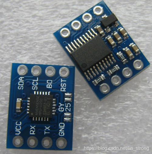

GY-25是一款倾斜角度传感器,它通过串口输出航向角、横滚角和俯仰角数据。 在使用GY-25之前,要向GY-25发送命令才能使能它开始传输数据。有以下5种命令可选,我用的是第2种命令,自动和连续返回数据: ①0 ...
