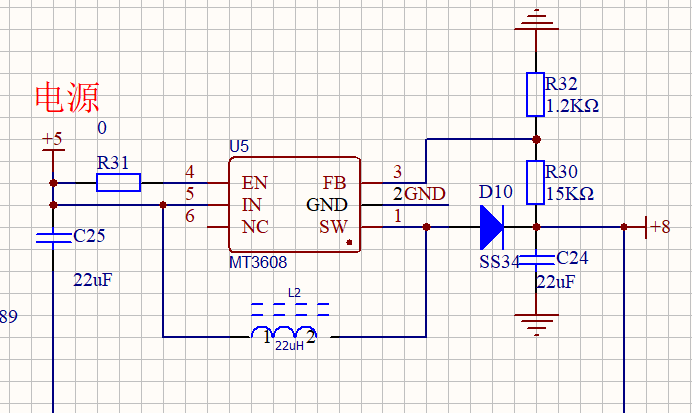

请教MT3608升压芯片电路输出只有预设得到一半是咋回事?
查看数: 4888 | 评论数: 7 | 收藏 0
发布时间: 2022-6-28 15:54
原理图中15/1.2+1=13.5X0.6=8.1现在输出4V,量FB=0.3V,应该是0.6V才可以

这个我碰到类似问题了,等于没工作,换了TPS61040上去就好了,MT3608很多假货,测管脚电阻是对的,一上电就击穿,估计是厂家的良品筛选下来的
ID:824490 发表于 2022-6-30 10:42
你把R30/R32各放大10倍试试?电感用的对不对?电容对不对?二极管对不对?布局对不对?

ID:401564 发表于 2022-6-28 22:21
个人感觉,这个问题是很容易解决的,帖子的审核时间就有找到问题所在了
1,先看EN脚的电压有没有达到数据手册的要求电压
2,换一个电感试一下,吹一个电感下来,再换上去,整个过程不会超过5分钟
3,测量二极管是不是好的
4,如果前面几步都换不到问题,如果手头上还有另外一个芯片,换一个试一下
以上整个过程,不会超过20分钟
ID:278840 发表于 2022-6-28 17:33
感觉是没升压,二极管压降0.3V,加电感的压降差不多4v
ID:647261 发表于 2022-6-28 17:10
ZHAOBAO511 发表于 2022-6-28 16:53
谢谢,是的,啥都没接。电感不会坏的吧。不过我两个电容都是电解的,不影响吧
大多情况下,电解电容还是贴片电容都不影响,容值够就行了
电感也是会坏的,特别是选的电感过电流不是很充足的时候,特别容易坏
ID:899981 发表于 2022-6-28 16:53
sttt300 发表于 2022-6-28 16:46
8V输出什么都不接的时候也是这样吗?
如果是的话,芯片和电感都换新的试试吧
ID:647261 发表于 2022-6-28 16:46
8V输出什么都不接的时候也是这样吗?
如果是的话,芯片和电感都换新的试试吧
