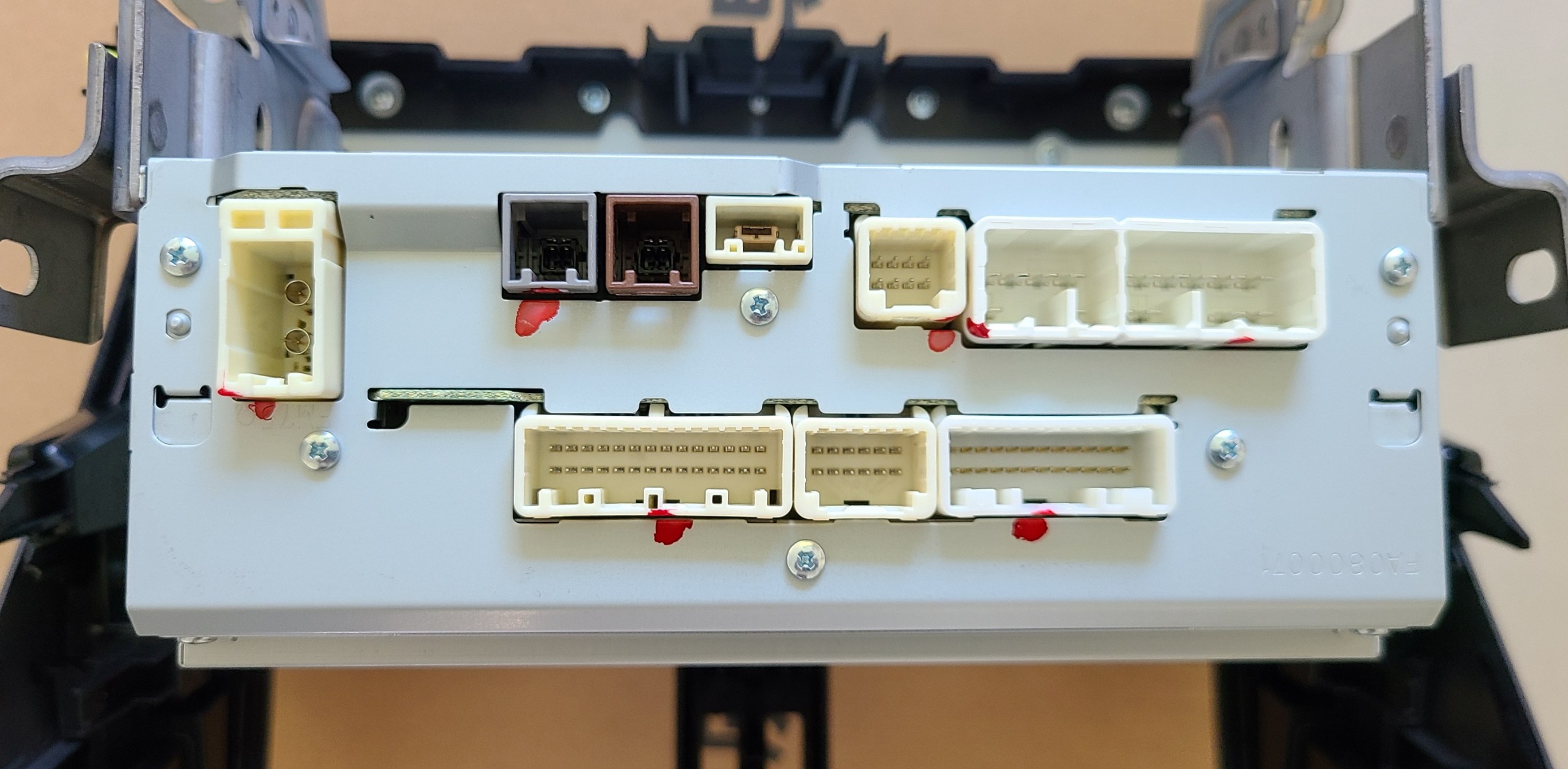

有一个丰田车机,想利用一下,弄成CD放音FM收音,不知道如何弄,请指教

CD不行,是没有装入CD碟的缘故,装上立刻就能放音了,哈哈

马家买了一套尾线,接好后,FM、AM、A/V、USB、蓝牙、手机都没有问题,但CD不能用,不知道是什么原因?

如果是自己的车可以查一下随车的车机说明,应该是单独的一本,里面大概有本机的开机密码什么的

目测尾插控制功能较多,可百度相关资料线序定义,如果可以动手焊线不建议买成品。
德系车机多加锁,可百度 ...
能自己组装肯定乐趣多多,焊接应该没有问题,不过时间也少,自学还是困难不少,等有闲了,一定折腾折腾,哈哈,还是要折腾的,好像从大到小,都喜欢折腾
德系车机多加锁,可百度解锁方法,省事的可某一个宝买号或解锁器但和买尾插成品一样少了点乐子。
ID:165262 发表于 2022-7-4 22:46
某一个某一个宝上搜车机尾线,选一个跟这个机器匹配的尾线,通常有电源,扬声器,天线3根。另外就是需要找12伏的电源,供电能力应超过五安的,之后就是找扬声器。

在某一个宝上搜车机尾线,选一个跟这个机器匹配的尾线,通常有电源,扬声器,天线3根。另外就是需要找12伏的电源,供电能力应超过五安的,之后就是找扬声器。
ID:88256 发表于 2022-7-4 12:25
不拆壳的话,上某宝购买对应的尾插,随附有接线图,再配上合适的电源和音箱就OK了。
