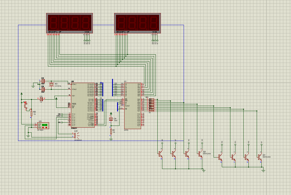

想要通过DS18B20来实现温度显示,从书上摘到的代码和原理图但运行一直不显示温度...

单片机源程序如下: PORTA EQU 8FFFH                PORTB EQU 9FFFH                PORTC EQU 0A ...
ID:735831 发表于 2022-7-8 14:49
你这个不亮是不是把共阳极的数码管当共阴极的用了,为什么位选是高阻态?按理来说NPN型三极管这个状态下应该是导通的,为什么还会出现高阻态?是你的器件有问题还是你的仿真软件有问题?

ID:1037824 发表于 2022-7-5 17:20
wc86110 发表于 2022-7-5 15:35
程序仿真图没问题才能显示,图片虽模糊但能看出 IC 选型有问题
就是两个芯片一个是AT89C51,另一个是8255
AT89C51不可以用吗?
