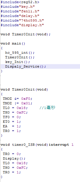

单片机想实现4个9,一位一位倒数

我数据分离了

把数码管的显示数字存在一个数组里,然后定时器定时,每顿时间循环减一

while(i)
i--;
if(i<1)i=9999;
else 显示函数;
延时函数;
显示函数就是一个随便的4位数码管显示就行
ID:213173 发表于 2022-7-7 06:05
楼主想要4个9,一位一位倒数有什么目的?代码处理很简单,由低位到高位递减。
        if(numCnt>9990)     numCnt-=1;
        else if(numCnt>9900)numCnt-=10;
        else if(numCnt>9000)numCnt-=100;
        else if(numCnt>0)   numCnt-=1000;

不知道倒数,有没有时间间隔要求,假设为一秒,设置一秒中断,每次在中断函数中将分离的数据依次减1,发送到数码管显示,需要循环36次,到知道全为零,关闭中断。

是模块化编程
