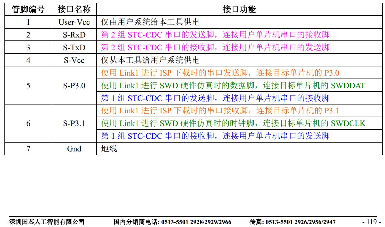

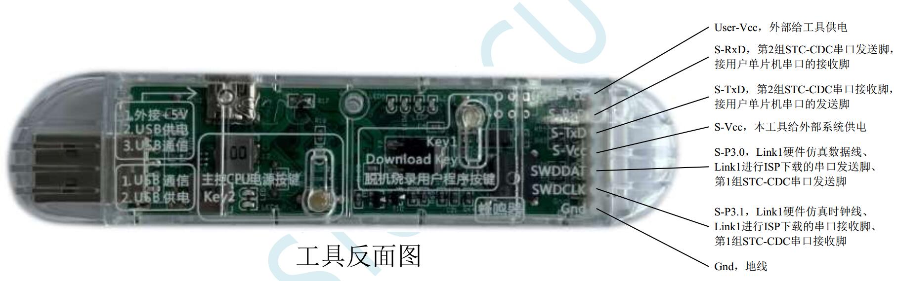

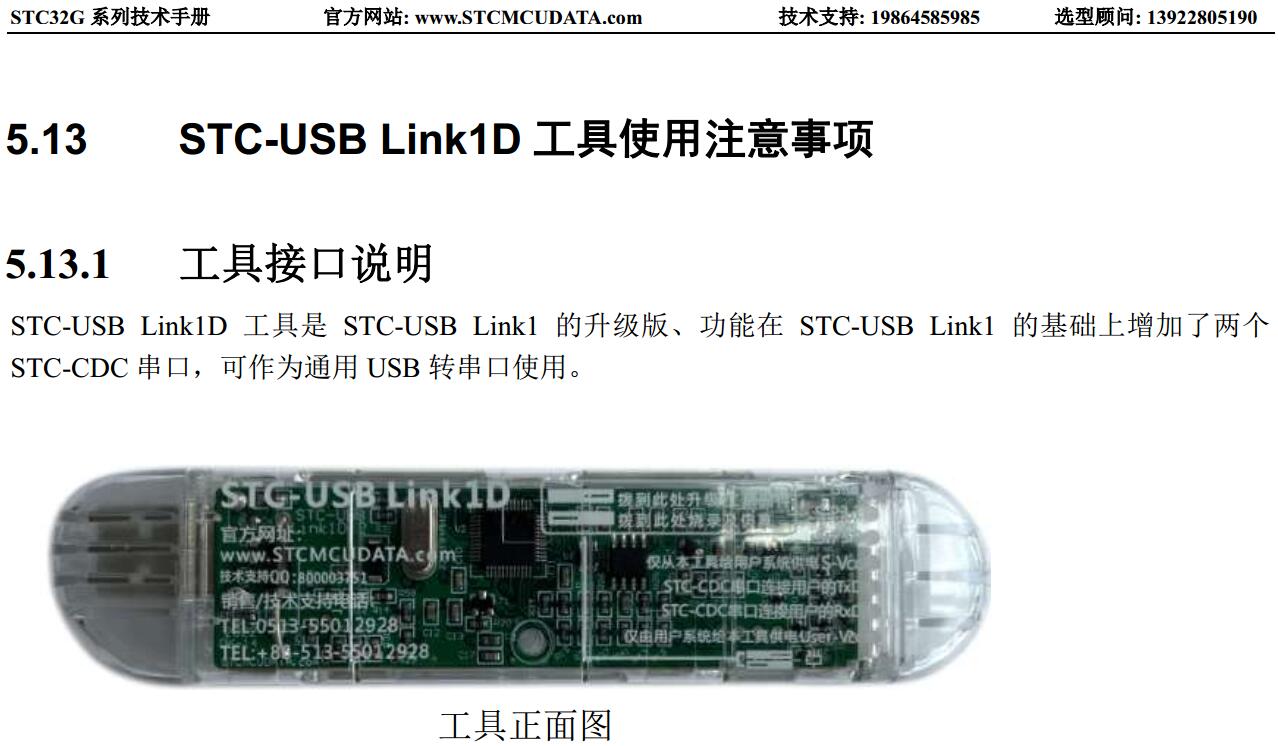

STC-USB Link1D工具介绍
查看数: 6847 | 评论数: 3 | 收藏 1
发布时间: 2022-7-12 09:58
STC32G12K128单片机手册http://www.stcmcudata.com/STC8F-datasheet/STC32G-20220711.pdf, 2022/7/11

  4. 更新STC-USB Link1仿真/下载器(v1.01)
     (硬件PCB升级为STC-USB Link1D,增加两组STC-CDC串口)
     (固件同时兼容Win7/Win8/Win10/Win11)
