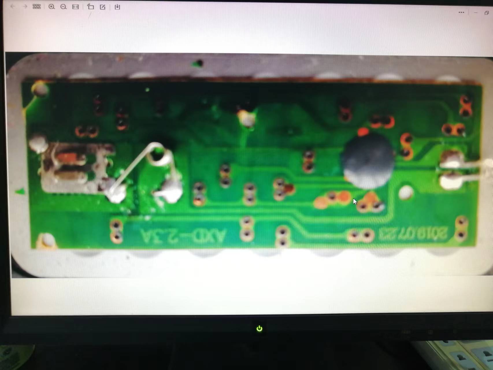

这个红外遥控器这么简单,用的什么型号的芯片?
查看数: 4092 | 评论数: 12 | 收藏 1
发布时间: 2022-7-12 10:11
本帖最后由 yaofuming 于 2022-7-12 10:28 编辑 这款红外遥控器元器件相当少,只有电池、红外发光二级管和芯片,芯片是用热熔胶封着的,不知道是什么芯片。请问各位大神们,都有哪些型号的红外遥控专用芯片,只需 ...

常见的STC单片机1+红外发射管1+按键随意就可以组成你想要的,可以宽电压直接接锂电。

本来红外遥控也不复杂,一个软封的IC,驱动一个红外发射管,其余就是矩阵键盘,加上3V供电就可以了
请问3.7V的电压可以吗?会不会烧坏呀?

这叫邦定
一般是用类似于SC6121这样的芯片,大批量的话,生产厂商是直接买那种没有封装的芯片,回来自己打线的
很多这种厂的,这种芯片里面有一个代码生成IC,用于发射各种红外协议
也可以自己找工厂,发射自己的协议,美的就是这么干的
你就不要想了,没个100K的,人家都不想理你
