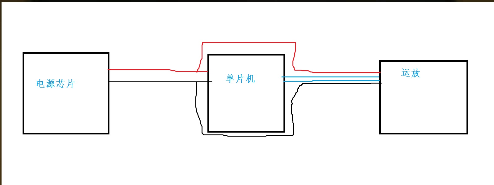

PCB布线问题,单片机和运放的电源回路之间走两根模拟信号线

单片机和运放的电源回路之间走两根模拟信号线,和电源正负平行且靠近走线,会不会有干扰,模拟信号50KHZ的ADC信号

运放端有退耦电容就问题不大。

双面板还是 4层板 ? 具体看布局。

运放的信号如果最后是回到单片机的,那么,尽可能减少运放GND与单片机GND的电位差就好。
