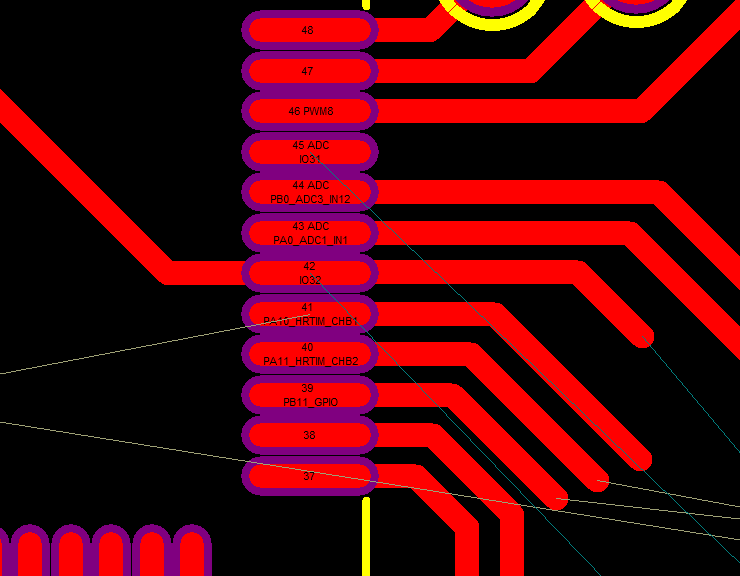

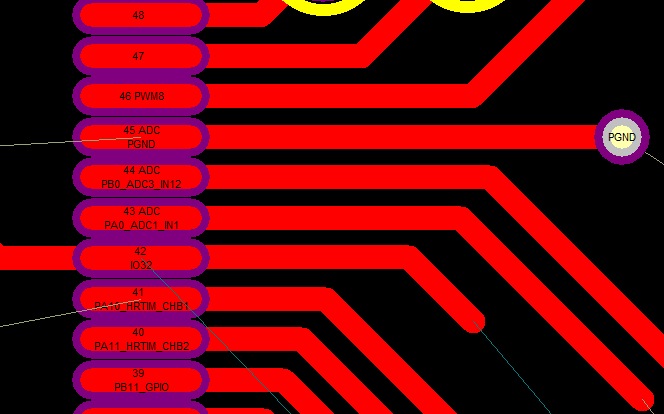

本帖最后由 李冬 于 2022-7-15 09:47 编辑 问题1:这个3.3V的电源线,我不想打过孔,破坏地平面,能不能连接到管脚出来,管脚设置为高阻,不用。这样可以吗 问题2: 46脚是PWM。44脚ADC采集。为了防止干扰,能不 ...

ID:491577 发表于 2022-8-31 11:25
linlll 发表于 2022-8-22 21:13
第一:过个孔就2cm的距离,会很难看吗?这样就破坏大地的完整性的话,哪背面就不用走线了。串到芯片引脚上 ...
虽然楼主用不用的引脚出线也没有什么问题,但是你提到改引脚焊盘的确更好。一般人想不到,不过需要一定的技术,要会改原件焊盘才行
ID:1039555 发表于 2022-8-22 21:13
第一:过个孔就2cm的距离,会很难看吗?这样就破坏大地的完整性的话,哪背面就不用走线了。串到芯片引脚上去,即便设置为高阻,那会不会形成数字干扰? 实在想不通,这个引脚你可以不用 设置成丝印层,不做焊盘脚这样串过去可以。
第二:大可不必,一定要保证距离隔离的话,那芯片得做多大,只要走线不要长距离的并行和平行就行了。
ID:1039704 发表于 2022-7-16 13:41
1、可以使用,但是需要注意过空大小;
2、如果不用的引脚是可以的,防止干扰,尽量网格铺地!

ID:68189 发表于 2022-7-15 17:15
问题一,只要MCU电源是3.3的,可以。
问题二,引脚可以接GND,
这样做可能带来MCU不稳定的后果。做产品的话,不要这样用。
ID:807591 发表于 2022-7-15 12:00
univers 发表于 2022-7-15 11:51
想多了,PCB的空间难到比芯片内部的引线空间还大。只要你画的科学合理即可。
勤学好问是好事,不过楼主有点滥用资源了,什么奇怪的问题都跑来问,不知道度娘 ,%也不要紧,现在打样PCB又便宜又快,明明能自己解决的问题,几乎天天来问
