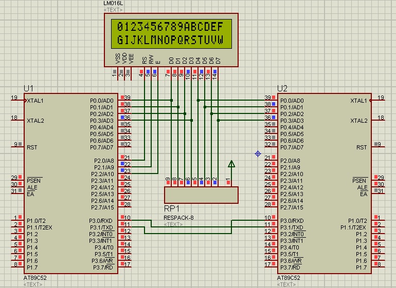

关于两块51单片机共同控制lcd1602
查看数: 3736 | 评论数: 26 | 收藏 0
发布时间: 2022-7-16 23:19
最近做了一个小项目,用两块单片机共同控制一块lcd1602。思路是这样的,a单片机的p0.0-0.4控制lcd1602 dat的低四位,b单片机的p0.0-0.4控制lcd1602 dat的高四位。1602的rs rw e口都在a单片机的 p27 26 25,数据和指 ...

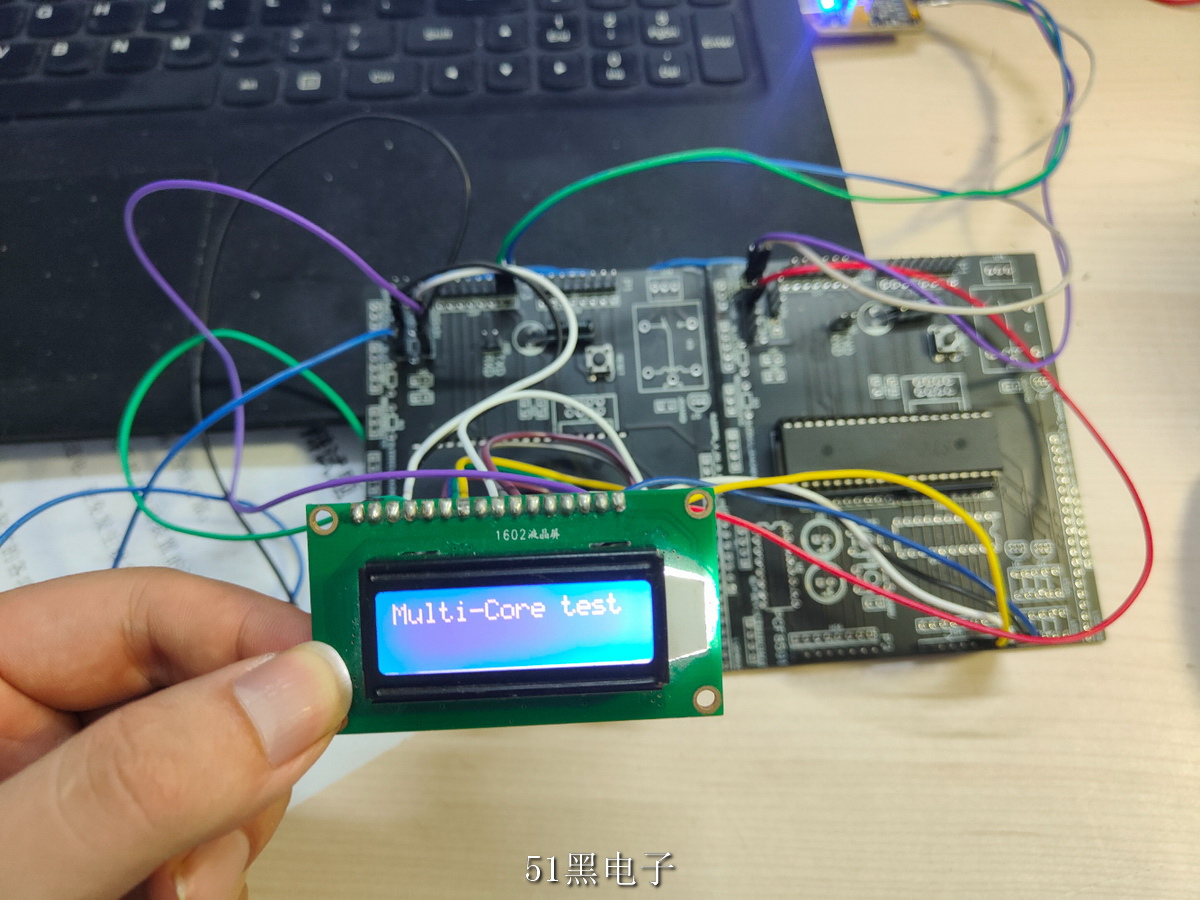

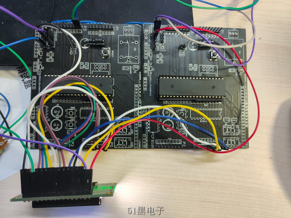

虽说这样驱动1602有点自找麻烦,但还是能成功。仿真没有问题,未经实物验证。
测试程序 仿真.rar (98.23 KB, 下载次数: 5)

1. LCD1602有四线模式的,以你的情况,一个单片机己经可以驱动LCD1602
2. 即 ...

ID:213173 发表于 2022-7-17 14:20
美琴的备胎 发表于 2022-7-17 11:46
我也知道一个单片机好弄啊,我有特殊的必要性
既然这样做你有特殊的必要性,应该是能够解决的。
1.如端口不够用可改4线驱动。
2.如没有一组完整端口可由任意端口组合。
3.两个单片机通过串口通讯很难满足1602对时序的要求。可以考虑两个单片机共用一个外部时钟,用中断+简单的串行通讯传输数据。

思路本身就错了,两个单片机很难满足1602的时序要求,一个单片机可以轻松做到。
