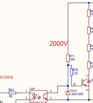

本帖最后由 李冬 于 2022-7-27 16:02 编辑 VCE能承受3000V 电压
ID:123289 发表于 2022-7-28 08:25
VCE能承受3000V 电压?
不!仅承受D10的击穿电压。
