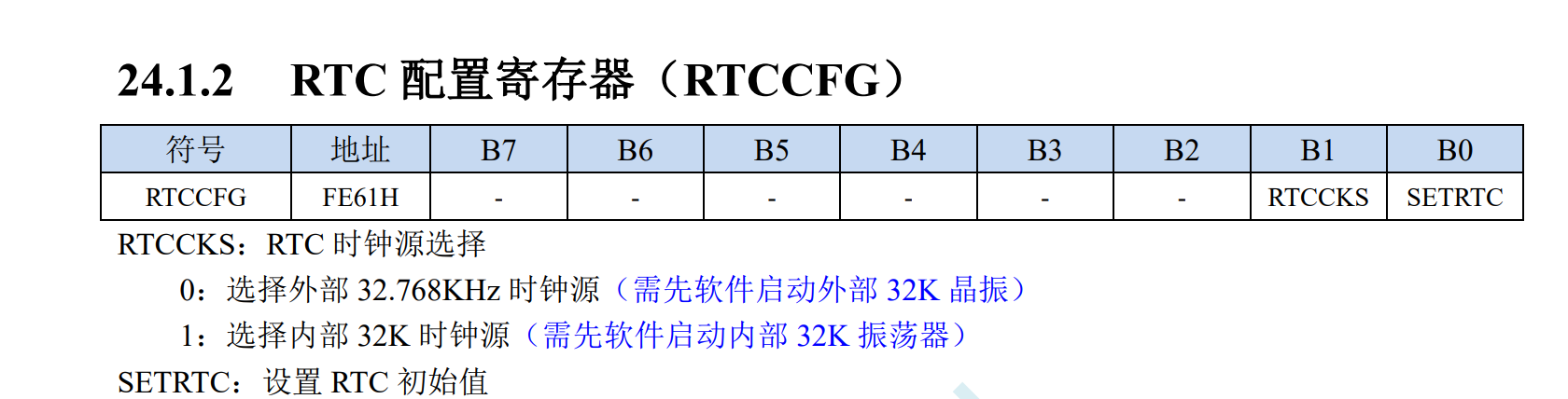

有关stc8h单片机RTC精度问题

内部32k时钟源走时误差大吗?
ID:879348 发表于 2022-12-16 16:07
要看你的应用,如果你要做时钟,别说内部时钟,外置晶振都很难保证精度,需要温度补偿
ID:163817 发表于 2022-12-16 14:55
各位大侠 STC8的内部RTC 没有单独供电脚,怎么判断才能进入低功耗啊
ID:1034262 发表于 2022-8-1 23:42
STC的RTC还是很好用的,一般建议使用外部32768HZ晶振,睡眠后RTC继续运行,电流在3uA左右,只要调整得好,误差还是比较小的。
ID:401564 发表于 2022-7-30 19:15
qq624353765 发表于 2022-7-30 18:56
也就是这个RTC功能不可靠
你要是想用来做钟表看时间,那肯定就是跟DS1302一个样的
没有必要为了提高精度做什么无用功了,直接换一个RX8025T或者是DS3231这种有晶振补偿而且出厂时已经调试好的芯片,两年之内误差不会超过1分钟
但用作其它功能,是没有问题的,几个小时以内的计时是不会有问题的
也就是这个RTC功能不可靠
当成时分秒来看的时钟当然不可靠,但是也有很多要求记录停机时间又不需要那么精确的应用,内部RTC依然可以满足要求。
ID:526108 发表于 2022-7-30 18:56
188610329 发表于 2022-7-30 18:45
内部的误差很大,建议外接,能达到差不多ds1302水准。
也就是这个RTC功能不可靠
Y_G_G 发表于 2022-7-30 18:10
所谓误差"大",就要看你对大的定义是什么了,都是32.768KHZ的时钟,跟STM的RTC,或者是DS1302都是一样的,这个时 ...
也就是这个RTC功能不可靠
ID:401564 发表于 2022-7-30 18:10
所谓误差"大",就要看你对大的定义是什么了,都是32.768KHZ的时钟,跟STM的RTC,或者是DS1302都是一样的,这个时钟精度决定了误差
