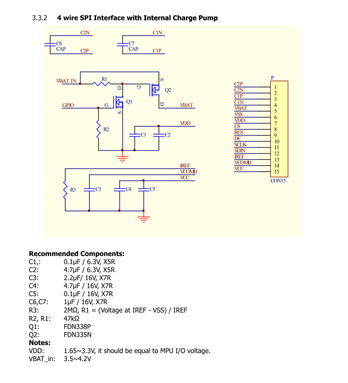

我在某一个宝上买的oled12864裸片,注意是裸片!他们家介绍说ssd1306驱动电压在3.3-5V之间,我问他要数据手册却没有,今天再去逛他家这款产品已经下架了 所以ssd1306到底能用5v电压驱动吗?

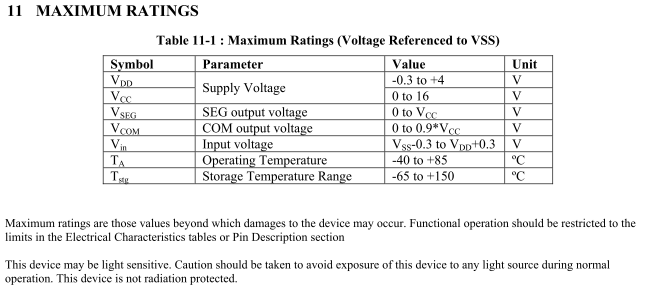

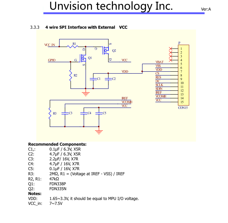

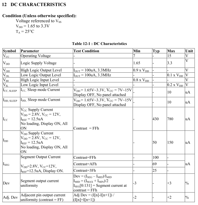

SSD1306的最高工作电压就是3.3V,如果真的有5V工作电压的芯片,至少型号后缀是不一样的,想拿这种芯片替换满大街使用的3.3V芯片,是给自己找麻烦,成本也不见得会比3.3V芯片加1117来得便宜。

ID:883242 发表于 2022-8-2 19:25
VDD可以用LDO降压到3.3V供电,但是数据线各伩号还是3.3V的,给5V逻辑一定会坏。

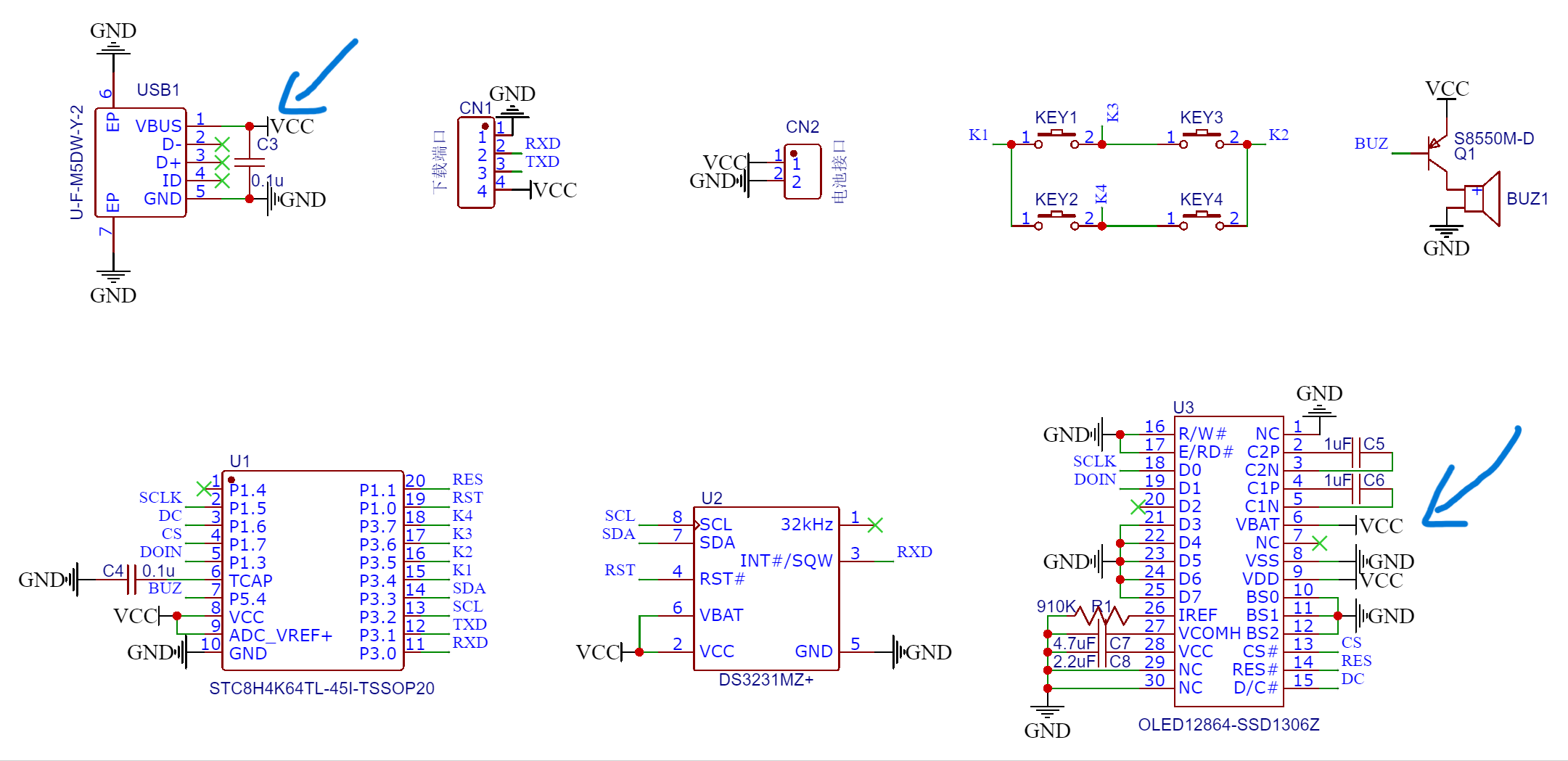

ID:151348 发表于 2022-8-2 16:45
你说的我经历过,裸片不能用5v驱动,老版本的oled模块不带3.3v稳压芯片,就和裸片差不多,直接用5v一定烧,别提了,烧了2两片。后来买的oled模块就带3.3v稳压芯片了,可以接5v电源。
你要是买oled模块一定多看看产品背面图片,有个像贴片三极管的丝印662k,就是3.3v稳压芯片
ID:401564 发表于 2022-8-2 16:06
SSD1306只能用3.3V供电,数据手册中有说明的
一般的模块里面是有LDO的
如果不是批量的东西,直接用模块好点

ID:1034262 发表于 2022-8-1 22:53
我用过很多SSD1306,比较好的设计是,VDD还是要用3.3V,但是IO是可以5V的,一直如此用。

47okey 发表于 2022-8-1 20:39
我的模块就是由裸片焊成的,PCB上也没有5V-3.3V的芯片。
能给我看下实物图吗
ID:105364 发表于 2022-8-1 20:39
qq624353765 发表于 2022-8-1 13:49
这是裸片,不是模块

ID:105364 发表于 2022-7-31 23:39
我一直都用5V的
