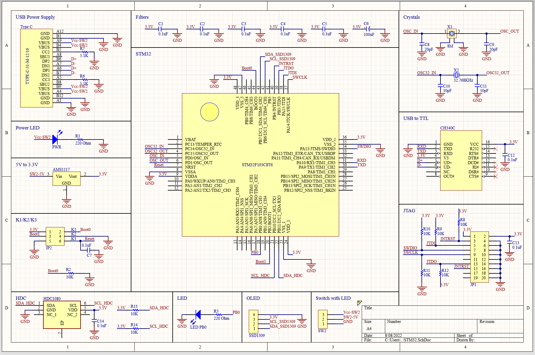

移植这个程序时,除了修改I2C.h以外,还需要修改什么?

各位前辈好。 http://www.51hei.com/bbs/dpj-215528-1.html我下载了上面这个程序,运行后,板子温湿度数据一切正常,引脚是PB6, PB7 I2C.h文件: #define SDA_GPIO    GPIO_Pin_7 #define SCL_GPIO&nb ...

你看下,PB10, PB11 有没有被占用。
我在工程里搜了,没有其他地方有GPIO_Pin_10,GPIO_Pin_11的代码。所以没有被占用把?
波形是有的。传感器工作正常。现在就是代码读不到传感器的数据,好像就是因为引脚变化的原因导致的。

1,你下载的原本的IIC引脚是PB10, PB11,原来帖子的就是这两个IO
2,你上传的工程引脚是PB6, PB7,那这个是你改过的还是什么?
3,你上传的工程是可以正确显示的温度的还是不能正确显示温度的?
"我的新项目新增OLED显示屏占用了引脚PB6, PB7,所以HDC1080的引脚我连接到了STM32的PB10, PB11"
你这是什么意思?意思是不是说OLED你还要重新写一个IIC,C文件?
你以前的那个可能正确显示的SCL和SDA,就是这两根线,可以同时控制OLED和HDC1080,你明白我意思没有?
不要什么SDA_HDC,SDA_SSD1309了,就要一个就行了SDA
OLED的1脚,HDC1080的1脚,单片机的PB7,这三个接一块,再不明白就没法了

查看PB10、PB11是否被占用,用示波器抓一下SCL波形是否正常,SDA 是否有数据波形。

看了下,是纯软件模拟,没有用到EXTI、IIC等peripherals,应该没问题啊。用逻辑分析仪之类的工具检查下波形 ...
我用逻辑分析和示波器都测量过HDC1080的引脚。都是有波形的。

Y_G_G 发表于 2022-8-8 13:15
OLED和HDC1080是可以用一级IIC的,不需要两个时钟数据线的呀
而且,你要用两组的话,你就得两个IIC驱动了
把 ...
“OLED从机地址是0x78,HDC1080的从机地址是0x80”
请问具体修改代码哪里呢?我没有设置过从机地址。我怕改错了啊
把SCL和SDA同时连接OLED和HDC1080就可以了
我就是这样用的,OLED从机地址是0x78,HDC1080的从机地址是0x80

看了下,是纯软件模拟,没有用到EXTI、IIC等peripherals,应该没问题啊。用逻辑分析仪之类的工具检查下波形吧。
ID:88256 发表于 2022-8-8 11:24
1:确认你更改后才保存并编译了吗?
2:查看其它外围是否使用了STM32的PB10、PB11,只要有1个引脚被占用,HDC1080的数据就无法被正确读取。
