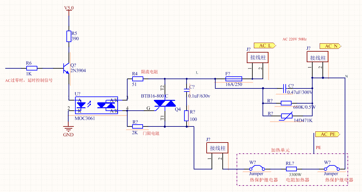

为了防止双向可控硅在截止时,不被高电压击穿损坏,一般要在双向可控硅的两端并联RC吸收泄防回路,问题是,加了这个电路,又造成了交流导通。如图示。  这该如何解决?

楼主加RC吸收回路的目的是什么?电阻性负载加热器工作会不会产生高压?

嗯,双向TVS,这么高频率用,好像也不妥,还是算一下网上常用的RC泄放回路,在AC220V下,到底电流是多大,对不工作时的3300W的加热器有多大影响。
ID:883242 发表于 2022-8-13 18:52
这就有意思了,3300W的加热器需要考虑连1mA都不到的snubber泄漏电流,这是怎么个思路?

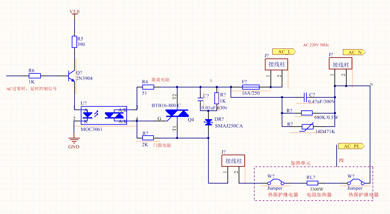

可控硅我都是并联390V或470V的压敏电阻。
ID:1041924 发表于 2022-8-12 10:32
用tvs保护试试

阻性负载可不加RC或加瞬态抑制二极管
ID:491577 发表于 2022-8-12 09:37
双向可控硅有个特点,只有在电压很低的时候才会截止,也就是说截止时双向可控硅两端的电压接近0,500W以内电感反压不会击穿双向可控硅,小功率电器不需要加RC吸收电路,大功率电器不在乎RC电路的漏电。

阻性负载没必要加RC吸收回路

并联这个0.01uF电容,阻抗320K,对负载有何影响?

电阻负载可以不要RC吸收回路

把RC换成双向TVS
