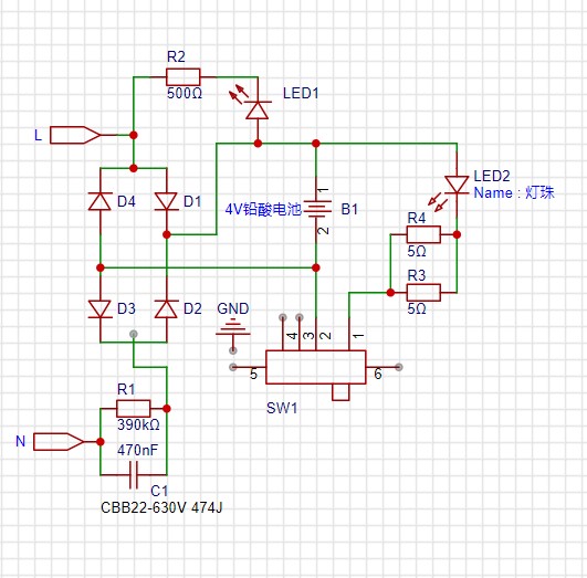

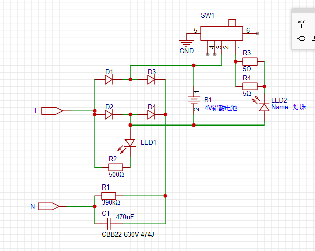

求解这个4V充电电路怎么计算的?
查看数: 2888 | 评论数: 7 | 收藏 0
发布时间: 2022-8-19 15:58
如题,拆解了一个小手电。 请问,相关参数怎么计算? 如果电池改为12V,该怎么改? 抄板如下:

ID:213173 发表于 2022-8-19 21:32
楼主图画错了吧。
ID:96682 发表于 2022-8-19 18:33
要改的并不多,改 C1 电容值即改变电路中的电流大小
铅酸电池在电路中相当于一个稳压管,加大 R3、R4 阻值以适应改变后的电压即可
ID:88256 发表于 2022-8-19 18:27
1:D2、D3的方向错了,LED1回路接错了,LED2方向反了。
2:充电回路是恒流的而不是恒压的,只要电流合适,可以直接更换电池,至于电流的计算,你可以通过电容C1的对应等效阻值,利用欧姆定律来算
ID:230742 发表于 2022-8-19 18:03
此类型的电路我感觉极不好用。使用后4V的铅酸电池寿命非常短。还是改用开关电源充电的适合铅酸电池的12伏充电电路。
ID:814525 发表于 2022-8-19 17:57
图中整流电路都是错的。充电电流为220V*2*3.14*50*C,C为470nF,电流约为32mA左右。换12V电池影响不大。
