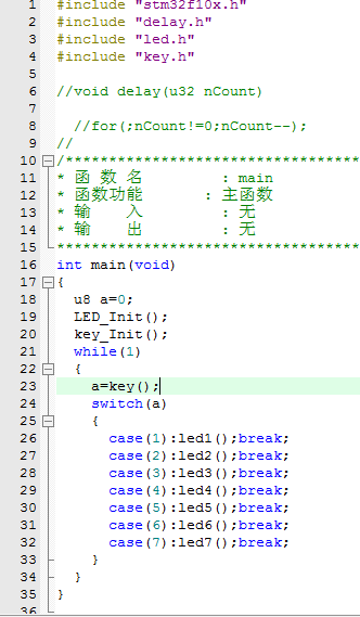

你们好,各位老师,在之前买的普中开发板A7,将之前的C51换成STM32f103cb模块,教程里面按键输入程序都和原来不一样了,我没有按着教程那样写程序,教程都是一个按键控制一个灯,我的想法是两个按键控制多个灯,结果 ...
ID:731755 发表于 2022-8-24 08:45
vca 发表于 2022-8-23 10:36
把按键时钟使能从GPIOA改成GPIOB
的确是那里错了。谢谢了
谢谢,我再找找看
ID:731755 发表于 2022-8-23 11:35
vca 发表于 2022-8-23 10:22
时钟配置错了,按键是GPIOB,你配置成GPIOA了
谢谢,我再找找看

ID:731755 发表于 2022-8-23 11:32
#ifndef _KEY_H
#define _KEY_H
#include "stm32f10x.h"
#define key_PORT       GPIOB
#define key_1        GPIO_Pin_8
#define key_2        GPIO_Pin_9
#define key_PORT_RCC   RCC_APB2Periph_GPIOA
void key_Init(void);
u8 key(void);
#endif
#include "key.h"
#include "delay.h"
void key_Init(void)
        GPIO_InitTypeDef GPIO_InitStructure;//定义结构体变量
        RCC_APB2PeriphClockCmd(key_PORT_RCC,ENABLE);
        GPIO_InitStructure.GPIO_Pin=key_1|key_2;  //选择你要设置的IO口
        GPIO_InitStructure.GPIO_Mode=GPIO_Mode_IPU;         //设置输入模式
        GPIO_Init(key_PORT,&GPIO_InitStructure);            /* 初始化GPIO */
        u8 key(void)
                if(GPIO_ReadInputDataBit(key_PORT,key_1)==0)
                  Delay_ms(10);
                                 while(GPIO_ReadInputDataBit(key_PORT,key_1)==0);
                                 return 1;
                        else
                        return 0;
          else  if(GPIO_ReadInputDataBit(key_PORT,key_2)==0)
                  Delay_ms(10);
                        while(GPIO_ReadInputDataBit(key_PORT,key_2==0));
                        return 2;
     else
           return 0;
        else
        return 0;
ID:731755 发表于 2022-8-23 11:31
#ifndef _DALAY_H
#define _DELAY_H
void Delay_ms(u16 a);
void Delay_us(u16 b);
#endif
参与人数 1黑币 +10 收起 理由
13872888583 + 10

是,最开始的确和师傅写的那样,设置一个变量,按压按键一次,变量自加一次,另外一个按键,按压一次,自减一次,最后没有反应,改成图片中那个样子,

ID:731755 发表于 2022-8-21 09:04
robinsonlin 发表于 2022-8-20 13:05
两个按键控制8个灯?  2个按键,只有4种状态吧,没弄明白你是如何实现的。 如果不是通过状态来控制,那就是 ...
你好,老师,抱歉,这是自己改过的程序,最早的程序,有个自++,一个按键按一次,变量加一次,另外一个按键按一次,变量减一次,主程序通过变量值判断来灯闪烁的。由于程序没有成功,看了一本改成现在这样,目的只是控制两个灯,可惜两个灯都不成功。
ID:883242 发表于 2022-8-20 15:57
难道是delay()时间不对?
ID:451718 发表于 2022-8-20 13:05
两个按键控制8个灯?  2个按键,只有4种状态吧,没弄明白你是如何实现的。 如果不是通过状态来控制,那就是通过按键触发的时长来控制,51的速度和 STM32的速度是完全不同的,如果用delay来约束,恐怕不行。
