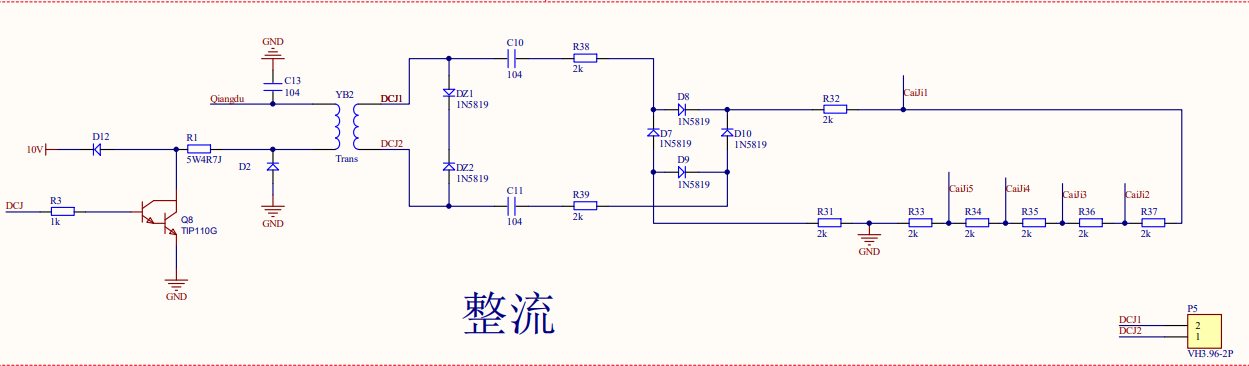

请教下这个电路  这是抄的别人的电路板上的图  他的板子桥式整流出来的电压 用示波器来看就是很平稳 而我用这个电路整流出来的电压波形是和我DCJ的频率波形是一样的 ,为什么不是平稳的  & ...
ID:1028260 发表于 2022-8-22 15:21
没有滤波电容,少了一个蓄水池
ID:123289 发表于 2022-8-22 14:30
滤波时常数大,波形就平稳。
ID:1034262 发表于 2022-8-22 10:37
滤波电容呢?
ID:213173 发表于 2022-8-22 09:05
楼主折腾这个电路快半年了还没有什么眉目。你说这是抄的别人的电路板上的图,但你发的好多帖子附图都不一样。整机抄板只要电路没错,元件相同,程序慢慢调试,克隆机与原机不会有多大差异。如果是自己设计电路,局部借用别人的电路,那要在充分理解的前提下移植。由于你附的电路图不完整,图中反常理的用法是你独门绝技还是低级错误不得而知。坛友搞不清你的设计目标,难以提出恰当建议。
