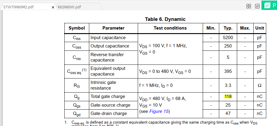

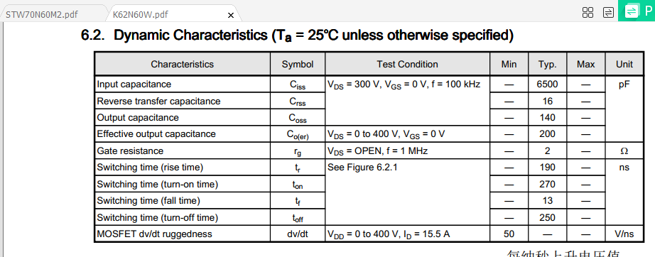

同样的电路,换两种不同的管子,尖峰电压不一样,和管子的什么参数有关系 STW70N60M2尖峰小。K62N60W尖峰很高。
ID:1034262 发表于 2022-8-23 15:33
结电容、截止速度、分布电容。。。
ID:1034948 发表于 2022-8-23 13:34
跟管子的结电容有关,结电容越小管子就越好。峰值就小。
ID:879348 发表于 2022-8-22 16:40
VDS影响,可见你的吸收电路没有作用
ID:123289 发表于 2022-8-22 14:02
内阻、极电容是其中的两个重要参数
