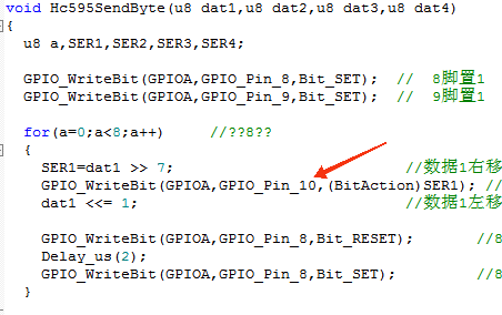

请教各位老师,函数GPIO_WriteBit的写法
查看数: 2725 | 评论数: 6 | 收藏 0
发布时间: 2022-8-26 10:13
之前的按键的问题,很感谢各位师傅的回答,目前又碰到一个新的问题,我的开发板有个16X16的点阵,模块是stm32f103cb,想用来显示汉字,开发板教程里面没有类似的教程,想起用里面的c51的程序来改,改好之后,能编译成 ...

Y_G_G 发表于 2022-8-26 11:23
有这个函数,肯定是可以这样写的呀
GPIO_SetBits(GPIOC,GPIO_Pin_6);
谢谢,老师

ID:401564 发表于 2022-8-26 11:23
有这个函数,肯定是可以这样写的呀
GPIO_WriteBit(GPIOC,GPIO_Pin_6,Bit_SET);
这两个是一样的,前者英文代码量少一点而已
有的人感觉前者一眼就能看出是操作高电平还是低电平,而有的人却觉得后者更直观,个人感觉而已
