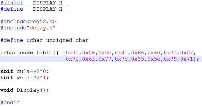

C语言程序出现问题 提醒我函数没有调用?但是我调用了.百思不得其解

提醒我函数没有调用?但是我调用了.百思不得其解!

lkc8210 发表于 2022-8-30 10:23
uchar code table[]={......};放在display.c
extern uchar code table[];放在display.h
谢谢
ID:550613 发表于 2022-8-30 11:04
变量不要在头文件里初始化
ID:883242 发表于 2022-8-30 09:02
#include<display.h>
这句话在多个文件中出现,自然table会被多次定义。
ID:121859 发表于 2022-8-30 08:48
table重复定义了吧,看看是不是有多处申明了这个变量。
ID:278457 发表于 2022-8-29 22:34
我宏定义有什么错?
