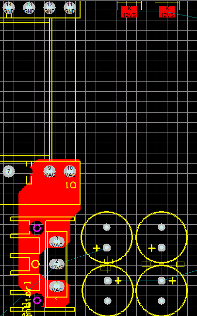

开关电源输出的滤波电容放置问题
查看数: 2315 | 评论数: 6 | 收藏 1
发布时间: 2022-8-30 11:42
变压器中间高温不能放电容,放在旁边,这样排布是否最佳
ID:491577 发表于 2022-9-2 09:36
最热的是开关管而不是变压器,滤波电容尽量靠近输出端,远离热源。你的电容有点多了。
ID:1034948 发表于 2022-9-2 08:52
元件可以放在旁边,但是你的滤波一定要经过这些电容才能起到做用。
ID:712493 发表于 2022-8-31 11:50
龙小白 发表于 2022-8-31 10:35
应该是没问题的。把变压器用铝板隔离,更好了。
铝板不会比空气导热更好?
ID:68189 发表于 2022-8-30 15:54
有条件的话,尽量加大散热间隙,考虑长时间工作,辐射热对电解电容寿命的影响。
ID:123289 发表于 2022-8-30 15:45
同意楼主的做法
