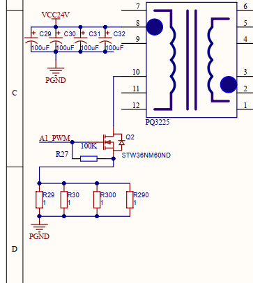

单片机输出PWM,控制MOS正常工作。如果程序出错一直输出高电平,会导致短路烧坏。 如何防止这种情况发生,G极串联电容能不能解决。

用驱动变压器会更好。

我认为最好通过添加软件检查来保护它,因为问题是由代码引起的。 在栅极上添加电容器会改变响应。
ID:1034948 发表于 2022-9-1 08:08
用示波器测试一下峰值,再从R27前端加一下电容到地可以试一下。

可以串电容,参数要调好。
