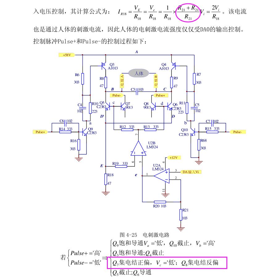

全桥电路pulse+、pulse-和U2B输出是&&逻辑与的关系?
查看数: 1447 | 评论数: 0 | 收藏 0
发布时间: 2022-9-9 15:53
1.pulse+为高,pulse-为低的时候,c点和d点分别什么电压? Q8二极管反向截止(集电结反偏),d为U2输出,为高电平(U2B输出高经过R13拉高d点)Q6导通 。Q7二 极管正向导通(集电结正偏),c为低电平(被pulse-拉低 ...
