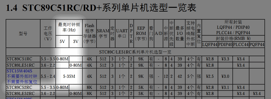

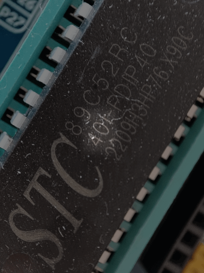

stc89c52rc单片机工作频率40Mhz指的是什么?

ID:624769 发表于 2022-9-11 12:15
手册上这个地方的0-80是指,当你用40mhz晶振并用6t模式(即倍频)可达到的 相当于80mhz晶振的效果,
ID:624769 发表于 2022-9-11 12:09
晶振最高支持到40mhz,系统时钟按12t模式可到3.33333333mhz,如果按6t模式可到6.6666666mhz
ID:1007932 发表于 2022-9-11 12:02
应该是晶振频率最高80M,指的是输入时钟,12T是内部分频,不然还有1T/12T可选的怎么标频率。
就像在FPGA中输入时钟的是晶振,但在内部还有PLL等来倍频和分频,所以实际用的时钟和输入到芯片的时钟不一定相等,另外480M都跑到VHF去了,用的晶体管工艺都不一样,明显不可能。

ID:893997 发表于 2022-9-11 10:45
你确定那个写的是40Mhz?
