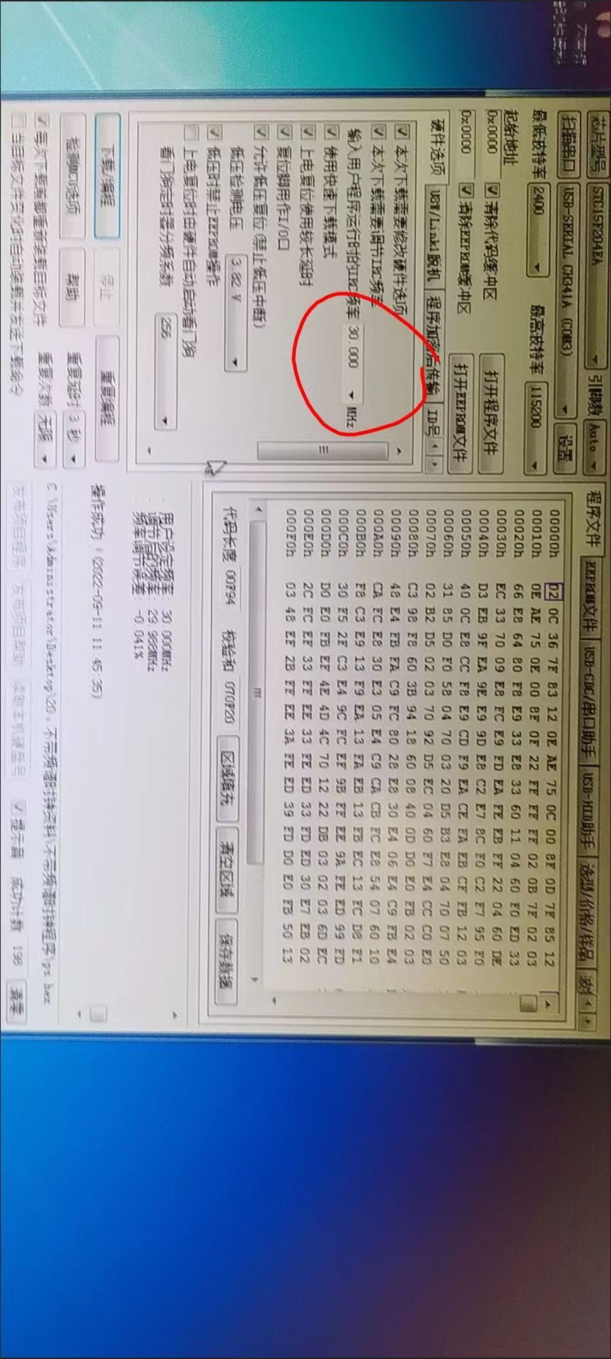

请教一下单片机烧录时IRC频率如何选择?
查看数: 2209 | 评论数: 4 | 收藏 0
发布时间: 2022-9-13 09:47
请教一下烧录时IRC频率如何选择
ID:1034262 发表于 2022-9-14 10:56
在满足速度要求的前提下,低频率为好,各种好处。
在写程序前,你要先确定主频。
ID:703640 发表于 2022-9-13 15:28
如果我要下载一个程序,不知道IRC频率应该是多少?是否在源程序了用标注呢?
ID:161164 发表于 2022-9-13 14:36
频率高,速度快,功耗大
频率低,速度慢,功耗低
看你需要调节
如果是下载例程,就按例程选
ID:883242 发表于 2022-9-13 12:28
IRC频率在16~27MHz之间,都是符合下载要求的,你想改错都是不可能出错的。这是你打算让IRC工作在什么频率上的意思。
