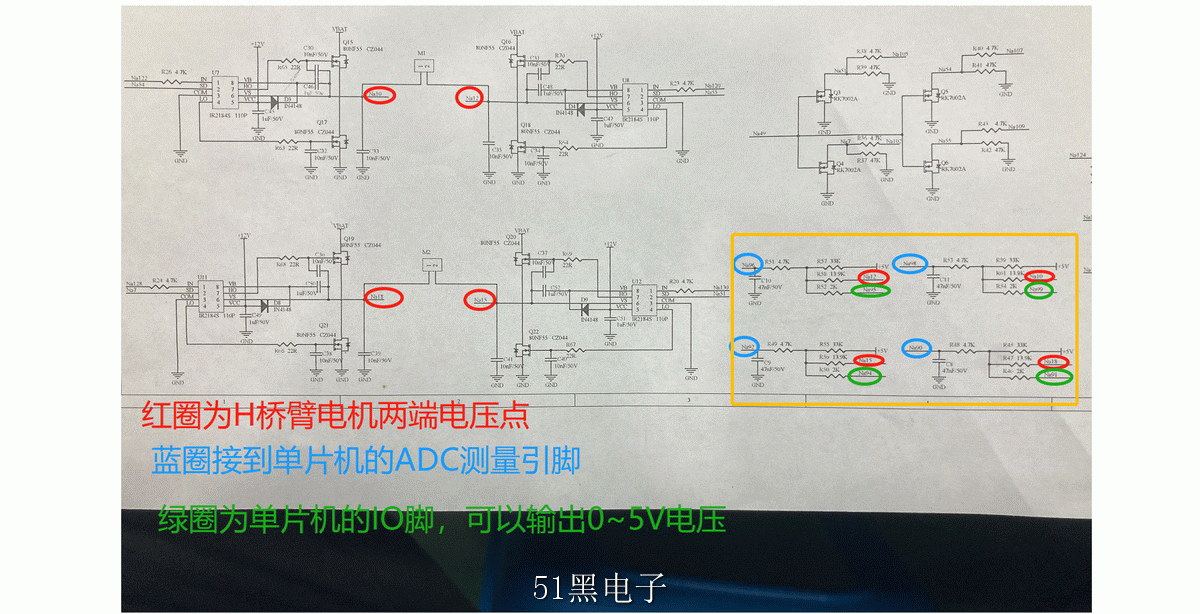

希望各位大神帮忙分析下面的直流有刷电机的检测电路。 电机驱动方式:H桥。 检测电路组成:蓝圈的网络接到MCU的ADC引脚,绿圈网络接到MCU的IO口(用途不明),红圈接到桥臂(电机两端电压)。 黄框内的检测电路 ...

一般AD检测电路不在电机两端加的。加在对地的上面,只要一路就可以搞定的。
谢谢你啦,希望可以帮忙分析一下我的图,因为电路确定下来了,感谢。

望大神可以指点一下检测的流程,不是测试流程,谢谢~

绿色IO可能是输入。 用来检测过零点。 通过过零点测速。 蓝色 = 13.9/(33+13.9)*5 + 33/(33+13.9)*红色。 反电势, 用两边蓝色作差。
