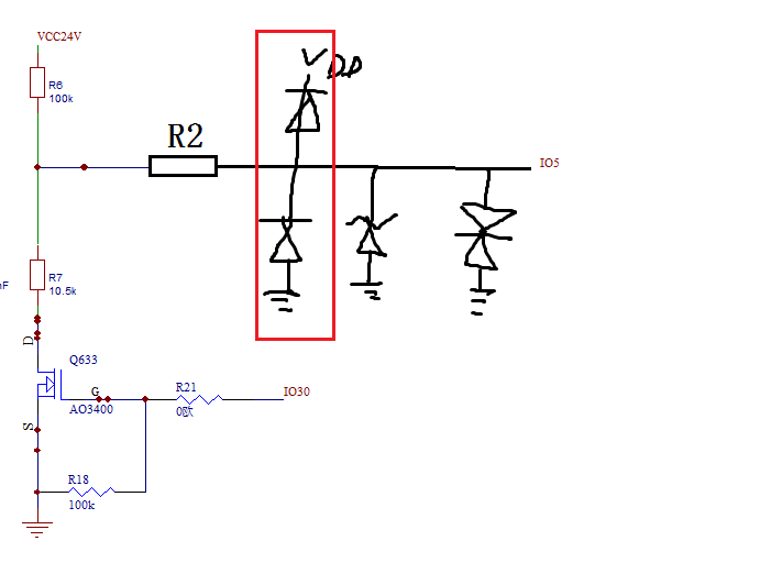

为了低功耗分压电阻的电流用MOS关闭,测电压时打开MOS,但有个问题关闭MOS,24V经过100K电阻到IO口,虽然IO口设置高阻,但还是容易烧坏单片机。不想用PMOS和NMOS组合关断正极。有什么更简单的解决办法吗 目前有三种 ...

你这个电路ioa的电压肯定是6v以内的,iob关断后,60v经680k到ioa还是会有电流,iob关不关意义何在?
ID:466250 发表于 2024-6-26 17:59
io内部已经有钳位二极管,并不能解决烧单片机的问题,加稳压管或tvs可以解决烧单片机的问题
电路本身是想在睡眠时直接关断支路降低功耗
所以增加稳压管和tvs后,并不能低功耗,因为支路电流=(vin-zd)/r

可以不用 MOSFET, 保持分压器不变,或使用双二极管进行电压钳位。

你把检测电路和MOS换一个位置就不会烧IC了,24V经MOS管再来IO口检测。你上面检测的时候R7电阻没有接地,所有电压24V直接供IC了。

24V直接冲IO口,怎么看也会烧坏的,开漏输出也不能这么整
不是有100K电阻限流吗
ID:796531 发表于 2022-9-16 19:26
IO5要么接一个3V稳压管到地,要么IO5接一个二极管到单片机电源
ID:725110 发表于 2022-9-16 18:50
或许可以试试在24V和单片机之间接一个20V的稳压管
