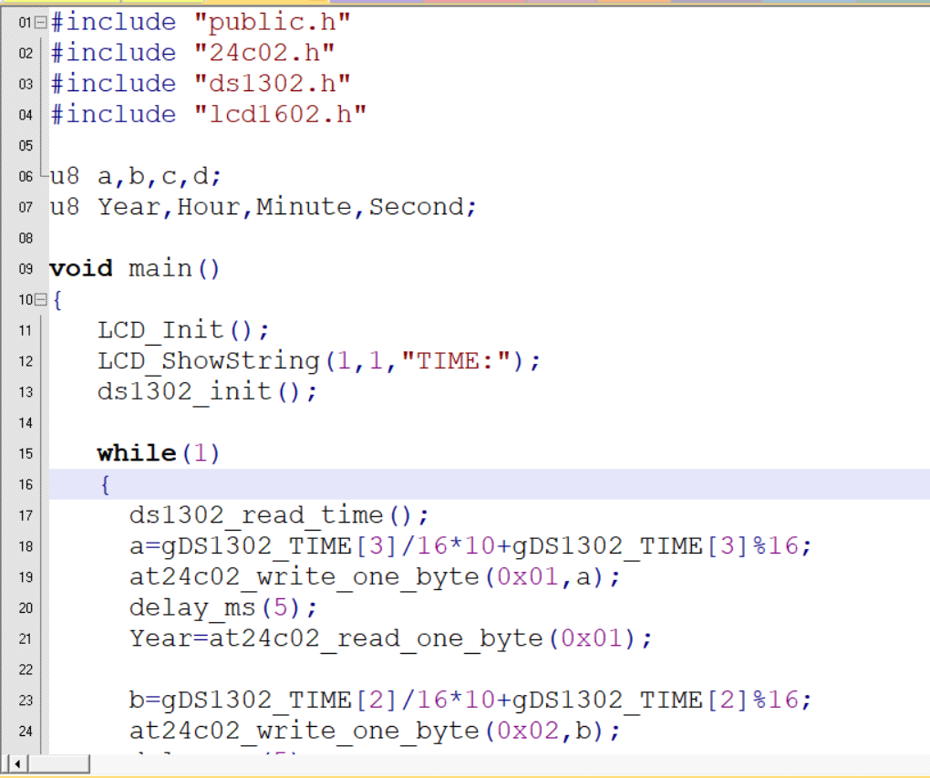

求大佬看看为啥不能掉电保护啊,每次重启都会到初始值。

DS1302内部RAM写一个标记符 上电校验是否是首次上电即可

首次加电初始化DS1302后在24C02存个标记,以后再次上电先读24C02存的标记,就绕过DS1302初始化函数,DS1302 ...
解决了,谢谢

DS1302 本来就没有掉电保存的能力! 设备断电后,DS1302须纽扣电池维持供电。同时,配置上打开外部电池供电的功能配置,确保设备掉电后由电池继续供电运行。

ds1302_init这个函数估计要去掉就行了

肯定是上电初始化时写了时间值。

程序都贴出来吧。。。不然不知道你做了什么

首次加电初始化DS1302后在24C02存个标记,以后再次上电先读24C02存的标记,就绕过DS1302初始化函数,DS1302里的数据就不会被重新更改。

去掉初始数据就行了

你在ds1302_init里干了些什么事呢?
