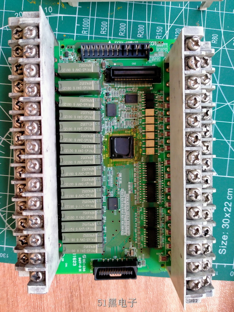

突发奇想改造了我的三菱PLC
查看数: 5169 | 评论数: 7 | 收藏 1
发布时间: 2022-9-21 20:22

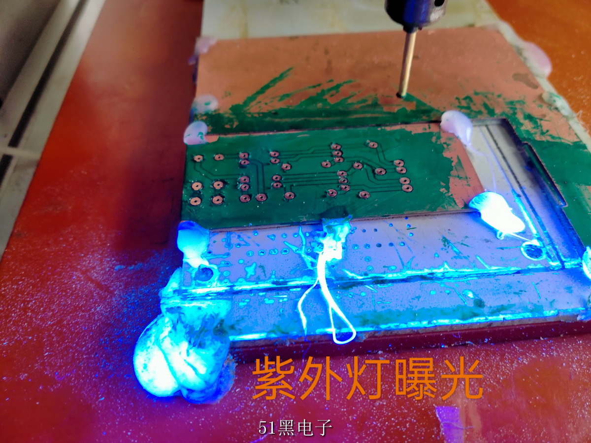

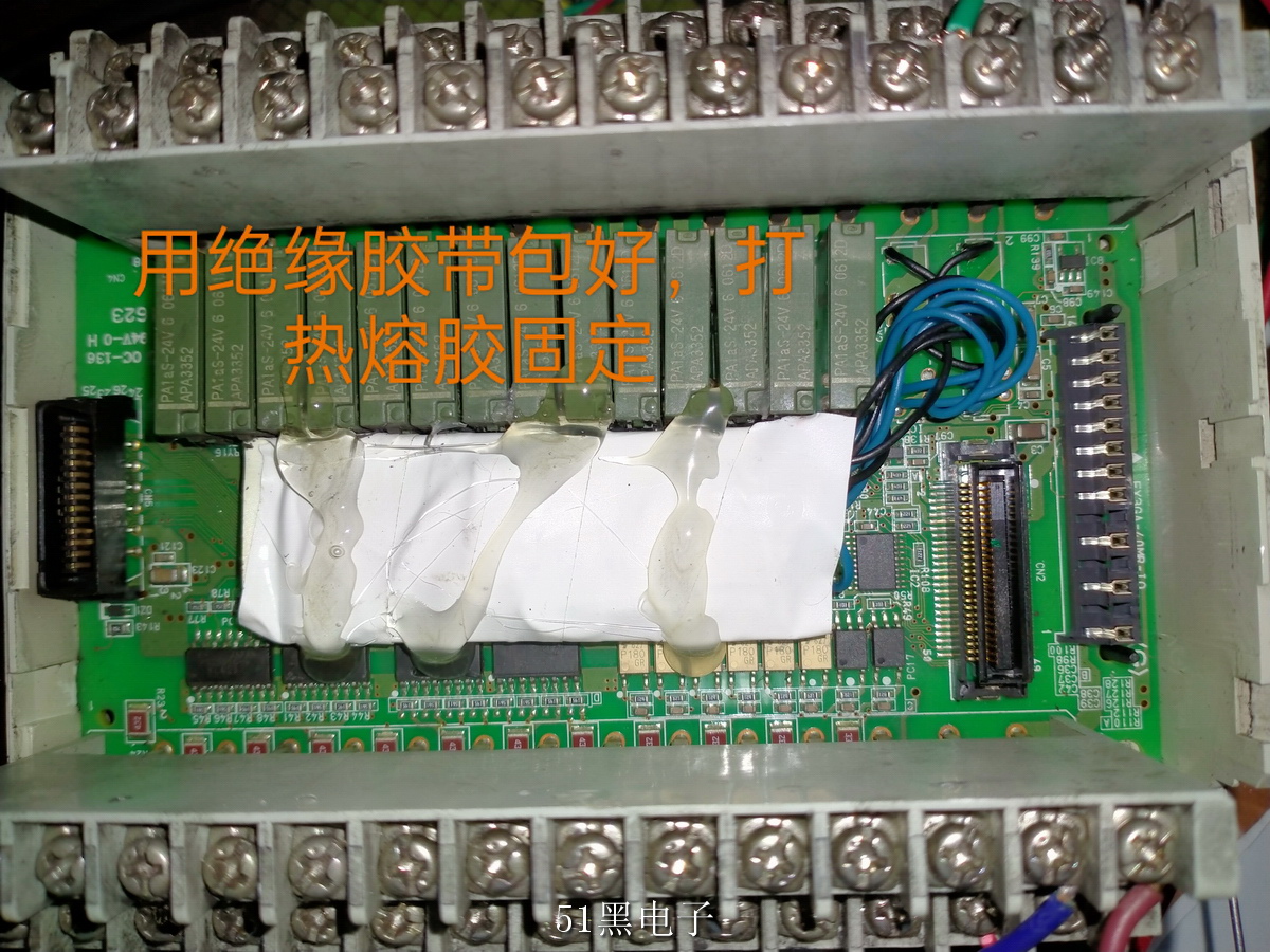

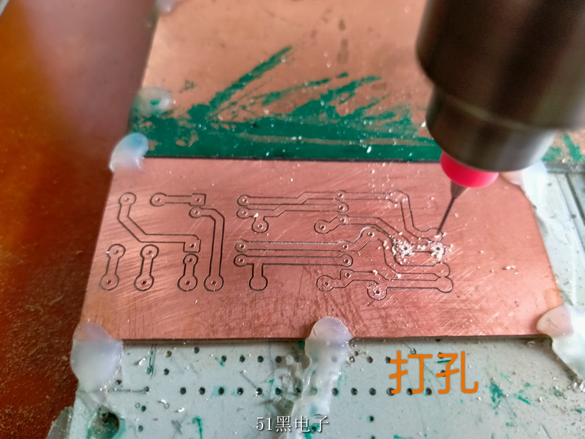

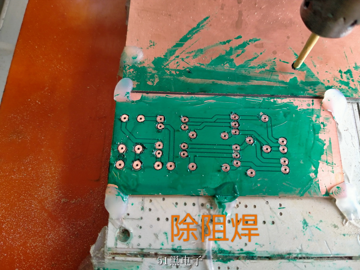

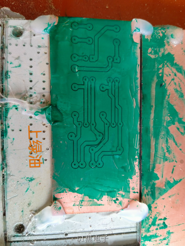

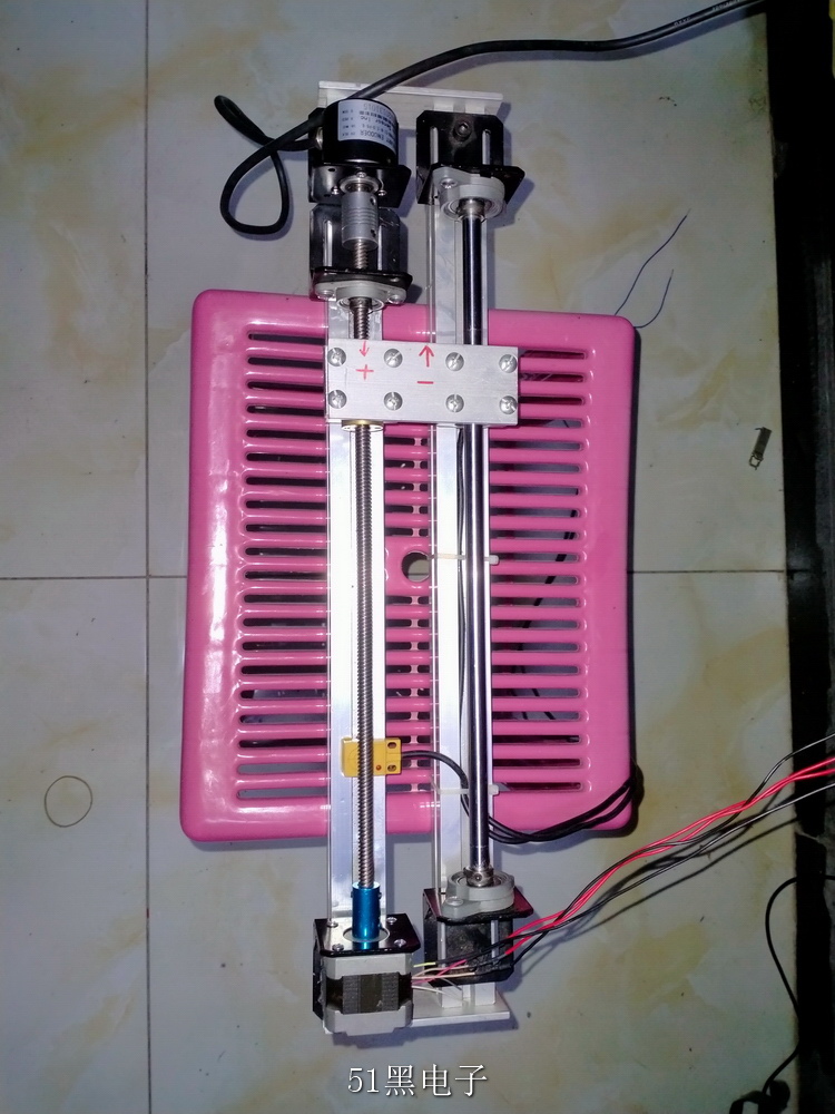

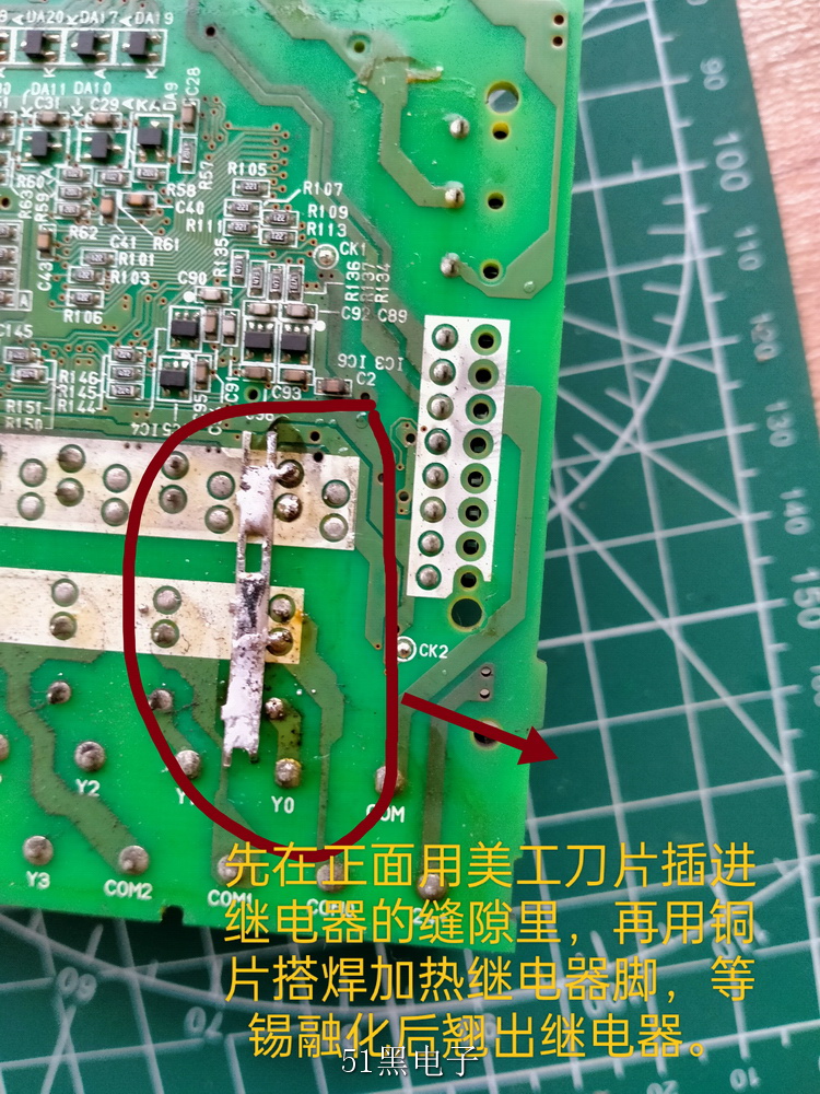

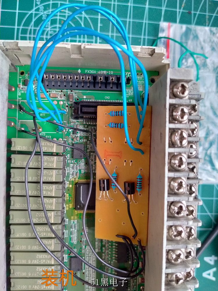

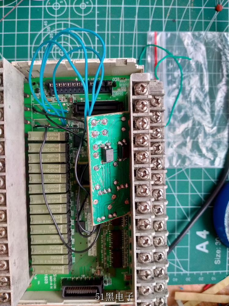

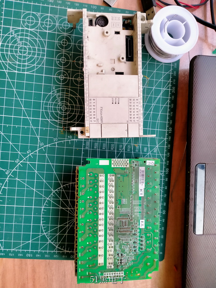

    最近辞工在家闲来无事,翻了翻我尘封已久的杂货堆,竟然在里面找到我失散多年的步进电机套装。正好手上有一台朋友送送的PLC (MR型的)发不了高速脉冲,又想拿它练练手,于是折腾的想法涌上心头,就有了 ...

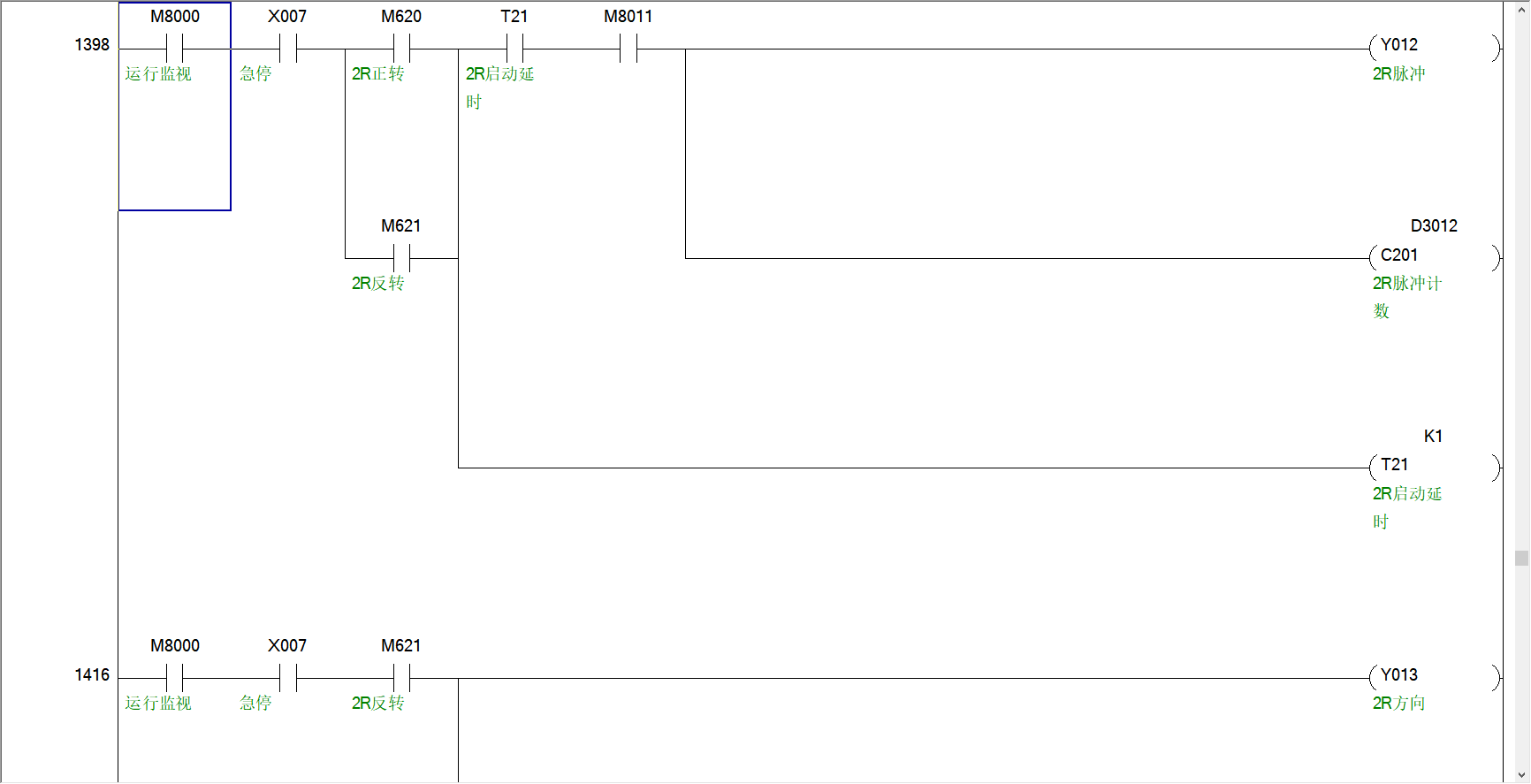

晶体管输出的FX-3U,其实Y3也可以直接输出脉冲,不用加扩展模块,只是频率最高只能2000. 另外普通IO也可以通过定时器来输出低速脉冲,之前搞过一个设备,6个轴,4个要求速度很低,而且外围就只有8个输入信号,没有其它东西了,就是这样子搞的

lksbbs 发表于 2022-9-30 11:22
指令不支持就换主芯片,没有啥是可以难倒DIY人的
哈哈,换主芯片代价就有点高了

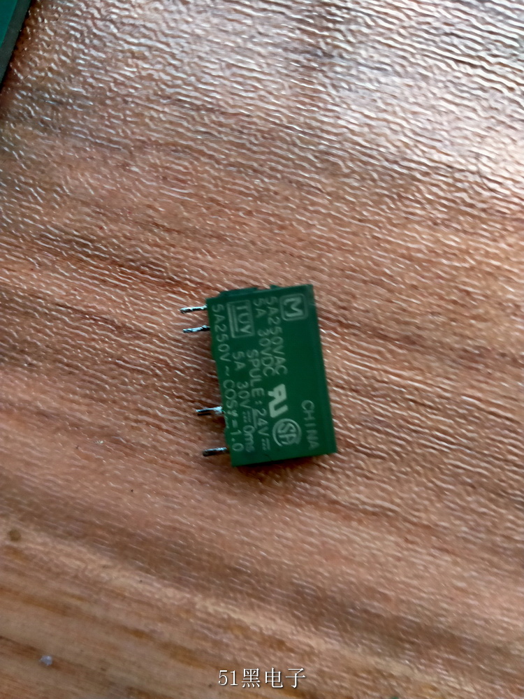

ID:1009974 发表于 2022-10-2 21:32
cooleaf 发表于 2022-9-23 13:27
这个是按照条件来的,型号支持脉冲指令输出,有对应管脚,硬件就可以改成晶体管或光耦输出。
是的我的这个PLC Y0 Y1  原本是继电器输出的,继电器的机械结构达不到高速脉冲的动作频率,拆掉继电器用光耦加开关管就解决了高速脉冲输出的问题。
ID:149642 发表于 2022-9-30 11:22
993387119 发表于 2022-9-23 09:43
只要指令支持的话,硬件可以改成晶体管输出
