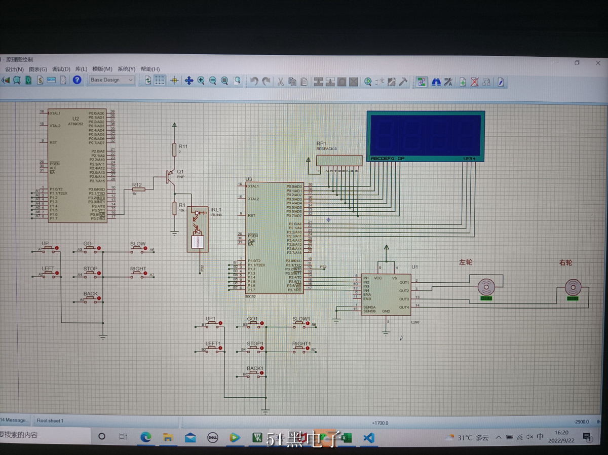

大佬们,这个红外遥控车IRLINK模块怎么获取,遥控跟车怎么分离的,这个左边遥控不是要连P3.2那边吗,右边的P3.2也没有连其他东西了

1838 是接收管不是收发模块
ID:25310 发表于 2022-9-23 16:59
可以,红外接收管
ID:1044977 发表于 2022-9-22 23:54
taotie 发表于 2022-9-22 19:24
IRLINK不是模块,它是为了仿真方便才画成这个组件模样的~~~~
那我能不能直接买个hx1838之类用呢
