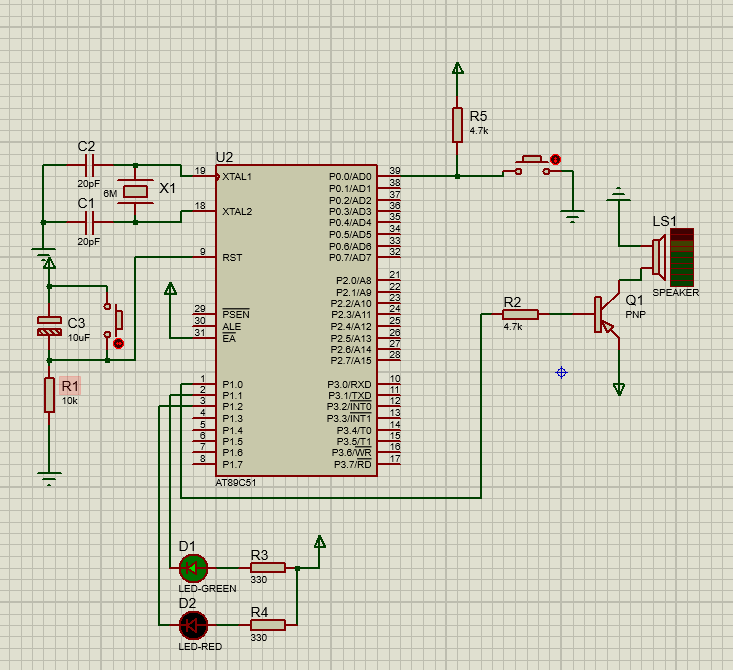

下面是单片机按一次灯亮且报警,松开按键解除报警怎么改让它按键按下报警,再按解除...
查看数: 2531 | 评论数: 7 | 收藏 1
发布时间: 2022-9-23 11:49
#include "reg51.h"          void     delay(unsigned int i); sbit K=P0^0;                 ...

设置个标注位,按键翻转标注位,检测标注位决定是否报警。

根据上面的建议修改的程序
#include "reg51.h"
sbit K=P0^0;
sbit beep=P1^0;
sbit green=P1^1;
sbit red=P1^2;
unsigned char Flag = 0;
void  main()
  green=0;
  red=1;
     if(K==0)
        while(K==0);
        Flag = ~Flag;
     if(Flag)
                   green=1;
       red=0;
       beep=0;
       delay(100);
       red=1;
       beep=1;
                 else
                   green=0;
                         red=1;
       beep=1;
unsigned int k;
for(k=0;k<i;k++);

这里的K == 0  改成按下到弹起整个过程的状态,可以通过另一个变量来解决,
比如改成 b == 1,
就有
你好,请问能不能帮我写一下具体的程序,初学单片机然后有些还不是很懂,谢谢
ID:1045644 发表于 2022-9-24 09:52
munuc_w 发表于 2022-9-23 15:12
可以采用计数的方法,定义一个变量,初始值为0,按一次按键加1,然后判断变量的值,当变量等于1时报警,为2 ...
可不可以写一下具体程序,初学单片机,好多都还不懂
ID:1045628 发表于 2022-9-23 17:33
rctty 发表于 2022-9-23 16:04
用一个变量做标识,
char a = 1;
比如改成 b == 1,
就有
先判断按下到谈起的状态
if(K == 0)//按钮按下
     while(K == 0);//等待按钮弹起
    b = 1;
当然,这里的while强制等待是不太合适的,这样会卡住单片机的运行,可以通过定时器之类的方法进行改善
ID:1045628 发表于 2022-9-23 16:04
用一个变量做标识,
char a = 1;
if(K == 0)//这是检测到按下的状态?
if(a)
     a = 0;
     //报警亮灯代码
else
     a = 1;
     //解除报警,灭灯代码
不过你这个按键识别应该在软件上做一个防抖动滤波
ID:752974 发表于 2022-9-23 15:12
可以采用计数的方法,定义一个变量,初始值为0,按一次按键加1,然后判断变量的值,当变量等于1时报警,为2时接触报警,同时清变量。
