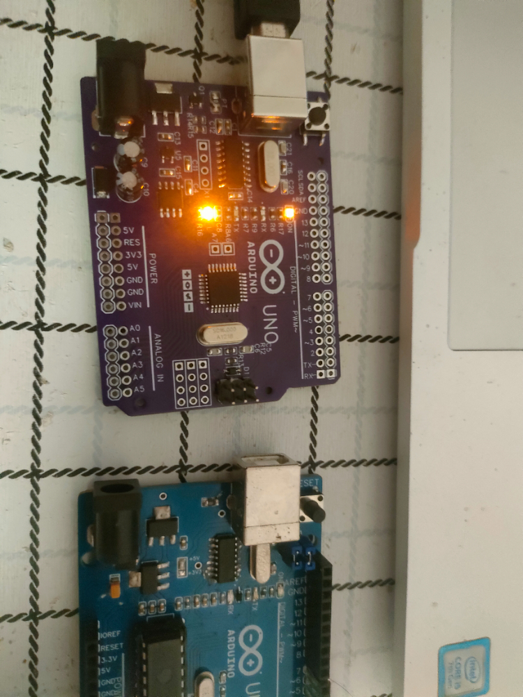

关于Arduino mega168P AU烧录引导程序的方法?

ID:890367 发表于 2022-9-30 06:59
注意原有的IDE环境可能会影响R2这个版本的编译环境,所以可以尝试用一个没有装过IDE的电脑进行烧录,或者把原来电脑上的开发环境删掉,用R2烧录。该软件可以到浏览器下载,我在官网是没有找到的。
ID:890367 发表于 2022-9-30 06:53
打开Arduino IDE的\hardware\arduino\boards.txt文件,并添加以下代码
ID:890367 发表于 2022-9-30 06:52
解决方案,arduino 1.0.5-r2版本
ID:388794 发表于 2022-9-27 14:23
arduino 添加
https://mcudude.github.io/MiniCore/package_MCUdude_MiniCore_index.json
然后添加开发板支持,选择168 再选 168P
然后用其他arduino 或者 avr下载器烧录 bl
github 地址 https://github.com/MCUdude/MiniCore
ID:890367 发表于 2022-9-27 07:09
提示签名不一样,怎么办
