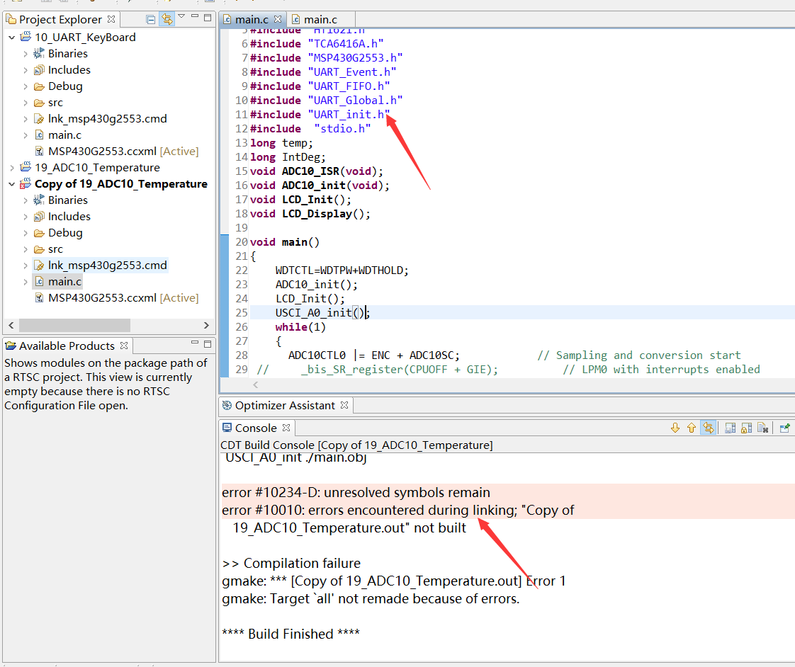

MSP430单片机CCS求助,明明包含了头文件却无法使用函数,如图
查看数: 1840 | 评论数: 1 | 收藏 0
发布时间: 2022-10-1 16:10
MSP430单片机两个工程都是例程,怎样才能使用另一个工程里的库函数呢?
ID:41656 发表于 2022-10-1 17:38
需要配置工程添加文件路径
