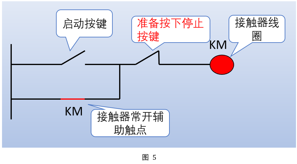

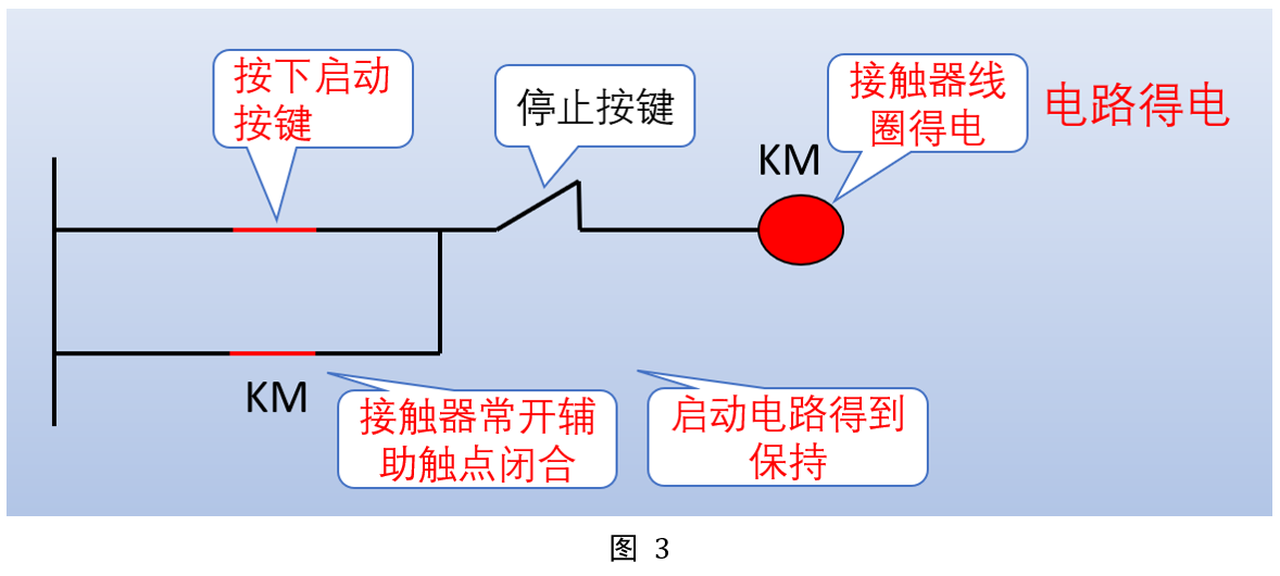

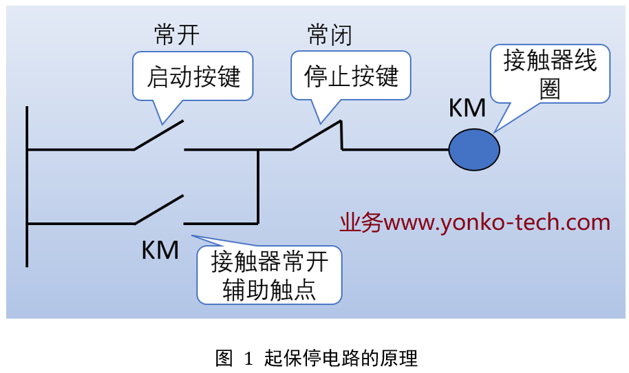

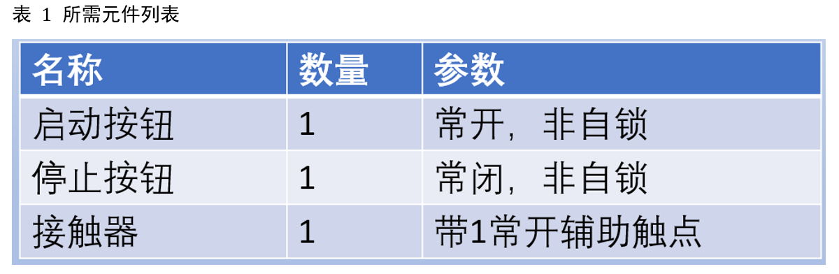

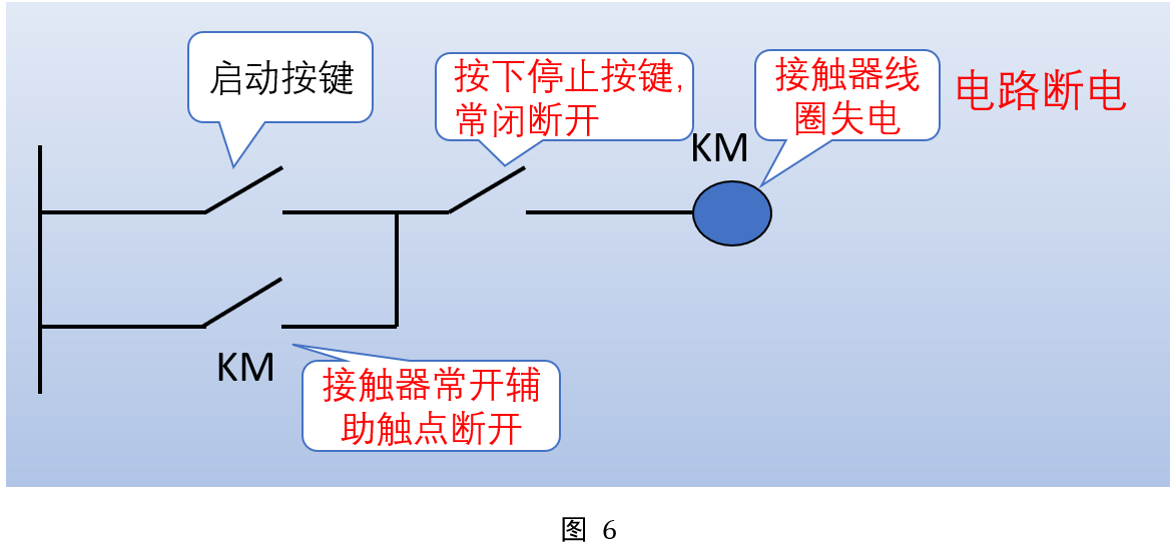

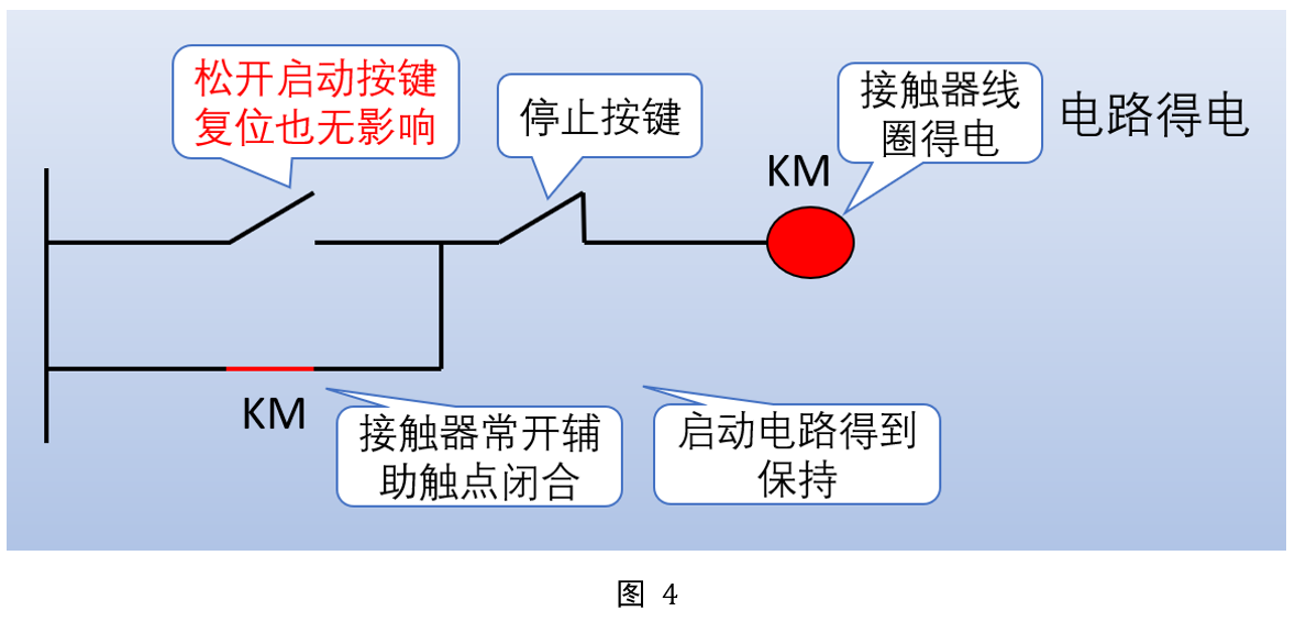

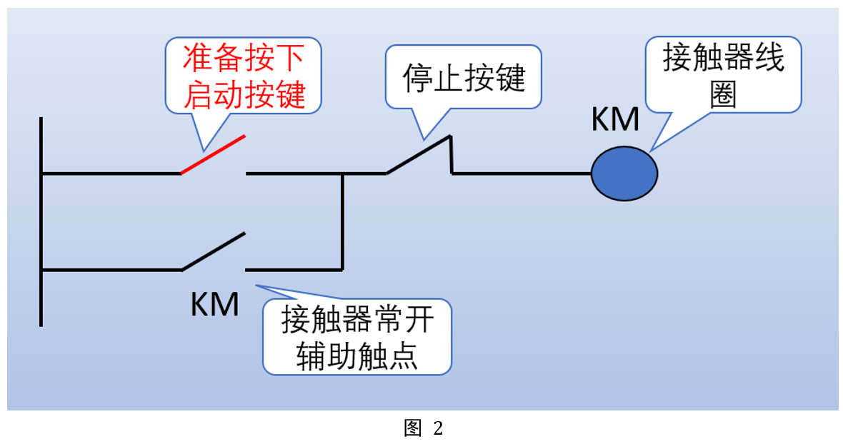

电气技术分享之2本文介绍电气工程里常见的启动、保持、停止电路的原理。1、起保停电路的功能起保停电路实现的功能:按启动按键,电路的负载得电并保持,按停止按键,负载断电。2、起保停电路所需的元件起保停电路 ...
