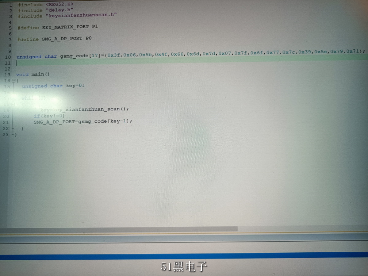

关于C语言模块化编程中. h文件中typedef的应用,有大佬能讲讲吗
查看数: 2897 | 评论数: 6 | 收藏 0
发布时间: 2022-10-4 23:05
刚自学了点51单片机,c敲的也不多,刚学了一点模块化编程就出问题了。。望大佬指点。下图是用线翻转法控制4×4矩阵按键的各. h和. c文件及报错信息
ID:146878 发表于 2022-10-7 09:41
typedef后要加;他是用来定义类型别名的,处理对象是数据类型。
#define 是字符转定义。只是对你写下的字符进行替换,其效果相当于编译器在编译前帮你完成文本的查找替换工作。
ID:883242 发表于 2022-10-5 23:03
typedef写法没错,但是写的到处都是就不对了,新建一个type.h,然后把所有的typedef写进去,其他h文件包含这个h文件就可以了。
ID:1007932 发表于 2022-10-5 10:58
注意分清楚C语言语句和宏定义,C语言结尾要";"宏定义没有,另外宏定义是在预处理时生效的。
ID:161164 发表于 2022-10-5 10:18
shenmdoubuhuia 发表于 2022-10-5 09:43
是这种.h文件中用typedef才需要加分号吗,普通. c文件就不需要是吧
所有typedef都要加分号
ID:1046658 发表于 2022-10-5 09:43
233503525 发表于 2022-10-5 08:30
typedef unsigned char u8;  和typedef unsigned int u16;  后面没有加 ;
