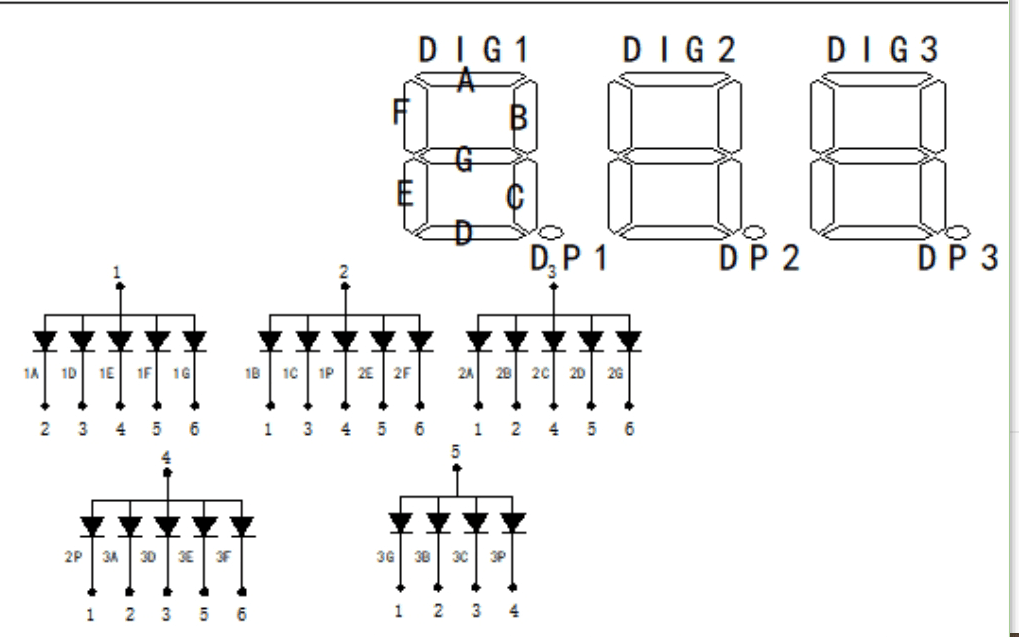

关于单片机驱动4位数码管最省的方案
查看数: 5031 | 评论数: 14 | 收藏 1
发布时间: 2022-10-6 23:28
单片机驱动4位数码管很常见,常用驱动方案是:用74HC138,595,TM1650等芯片驱动,可不可以用单片机IO直接驱动呢?下面给出一种方案。 具有推挽输出的单片机IO直接驱动4位数码管,不加限流电阻。需要12个IO口。89C5 ...

ID:1034262 发表于 2022-10-8 10:46
玩玩可以,做产品就要谨慎了。
另外楼主说一次只点亮1个LED,分32次扫描,要知道,亮度跟平均电流有关,1/32的平均电流就很小了,亮度会严重不够的。4个数码管,要比较大的电流,位控可以用一个三极管即可,段码串联电阻限流,8段总电流不超过60mA比较安全。
MCU擅长处理事务,不擅长大电流驱动(MCU带LED驱动的例外,比如STC部分MCU)。
ID:491577 发表于 2022-10-8 08:24
加限流电阻更安全,但是1个电阻要至少2分钱,再加2个焊点2分钱,最少需要4个限流电阻0.16元。对于大批量产品来说是需要考虑的,不用限流电阻的确有风险但程序调试好后就没有问题,这对于大批量产品来说不是问题,省钱更重要,当然对于DIY来说的确没必要。地板说:IO用 上拉 + 开漏方式,来驱动共阴数码管,也可以,但是上拉电阻大约有4K太大,数码管不够亮,如果不在意亮度可以用。用推挽驱动数码管是超亮的。如果是3位数码管有单边脚6脚3位数码管更省IO,也有7脚4位数码管,太贵不建议。

ID:235691 发表于 2022-10-7 14:12
给个网址看看,数码管不要限流电阻
【新提醒】开源基于STC单片机内部基准mini电压表—极简设计创新制作 - 单片机DIY制作  http://www.51hei.com/bbs/dpj-56990-1.html
ID:624769 发表于 2022-10-7 11:52
撇开“瞬间电流100mA是安全的” 这个关点对错,我们不谈。
就这个点亮方式来讲,风险大,操作复杂,还没太大意义。
既然已经对单片机有了要求“需要强推挽输出”,不如多点限制,比如,直接用STC8 系列(当然其他品牌单片机也都可以)。 IO用 上拉 + 开漏方式,来驱动共阴数码管。 就能直接用标准的 动态扫描方式来驱动, 也不需要 限流电阻,还安全可靠。
ID:235691 发表于 2022-10-7 10:52
楼主给个例程看看
ID:86926 发表于 2022-10-7 08:28
正反扫数码管,4位数码管共8只脚;前提是扫描IO口需要支持 高阻态-高电平-低电平
