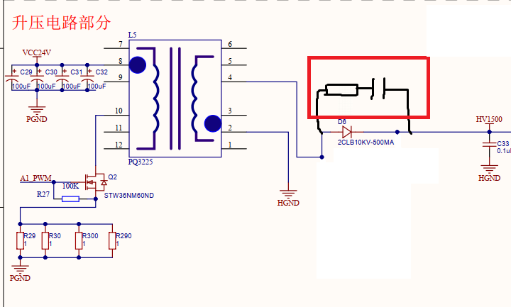

D6的耐压和电流都够的情况下,RC是否可以省去不用。RC去掉有什么影响

就看你的电路要不要过EMC了,不过EMC可以取消,要EMC就不能取消.
ID:1044792 发表于 2022-10-11 10:27
没有的话干扰会比较严重,可能影响单片机等电路,且管子发热可能会比较严重
ID:1047179 发表于 2022-10-10 17:48
小工程无所谓,大工程还是不要省
ID:123289 发表于 2022-10-10 17:13
大多情况下,是可以删除的。
RC保护D,但这种冲击很少发生,再说D也有一定的抗冲击能力。
ID:673647 发表于 2022-10-10 17:05
RC吸收对EMC有帮助
ID:752974 发表于 2022-10-10 16:25
可以省掉,但是有吸收保护还是有用的。
ID:1034262 发表于 2022-10-10 14:30
最好不省
