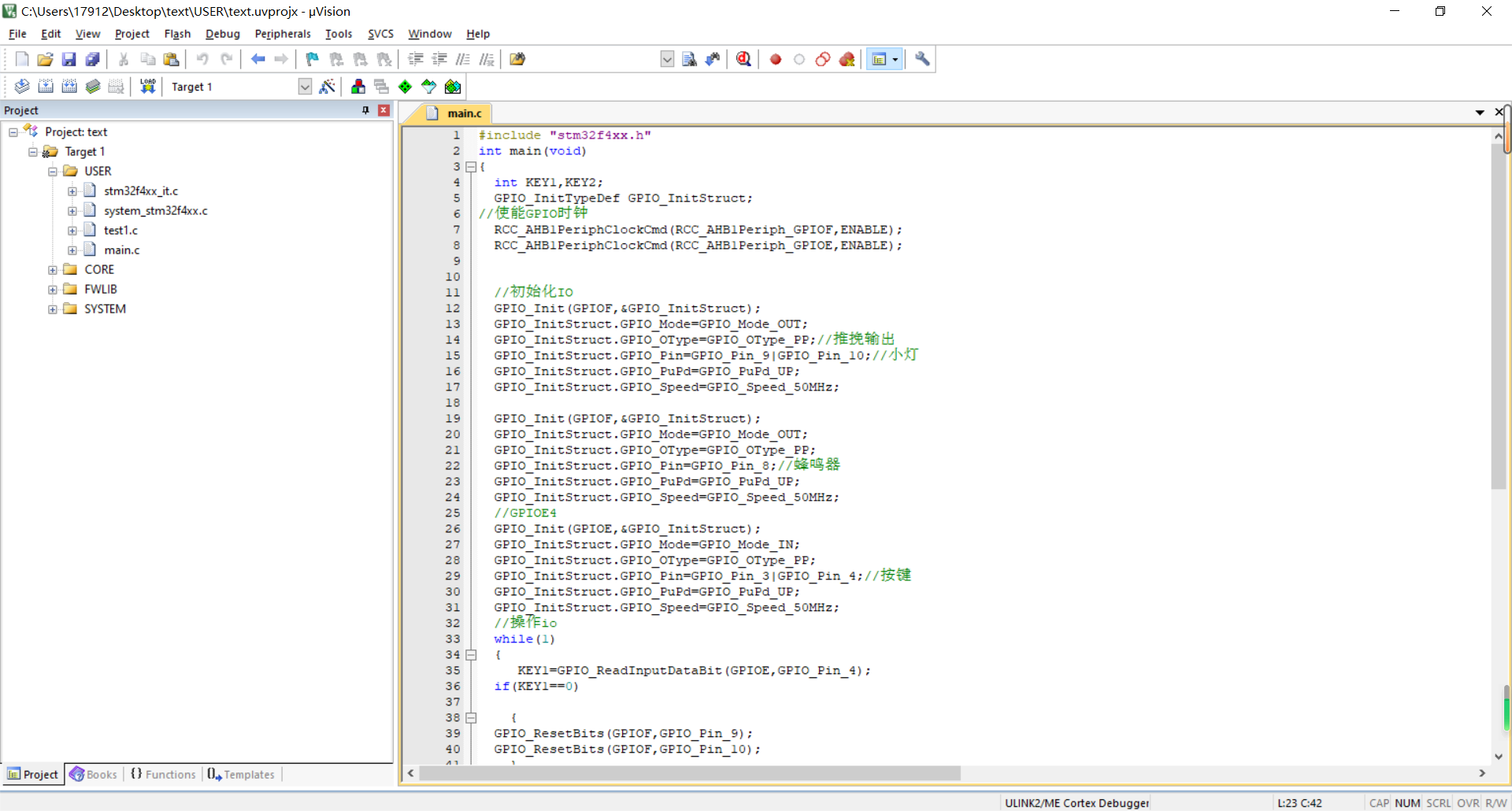

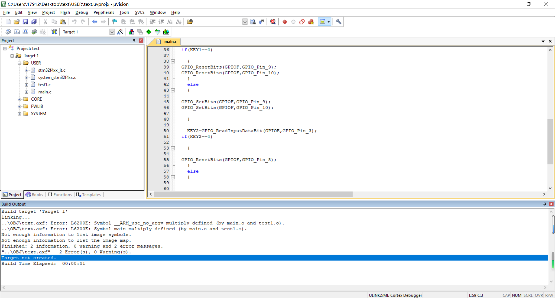

keill代码有什么问题?为啥老是报有两处错误呢? Error: L6200E: Symbol ARM_use_no_argv multiply defined (by main. o and testl.o). Error: L6200E: Symbol main multiply defined (by main. o and testl.o). ...

你看你的启动文件,那个.s的,程序会先运行系统初始化,再main函数,顾名思义main函数只能一个执行,别的只能是别的名字,然后在main中调用别的函数。
ID:883242 发表于 2022-10-13 21:43
两个main函数不可能共存,开机工作执行初始化(库里面,用户不可见)完后就要执行main函数,你要有两个,执行哪一个?薛定谔的那个?

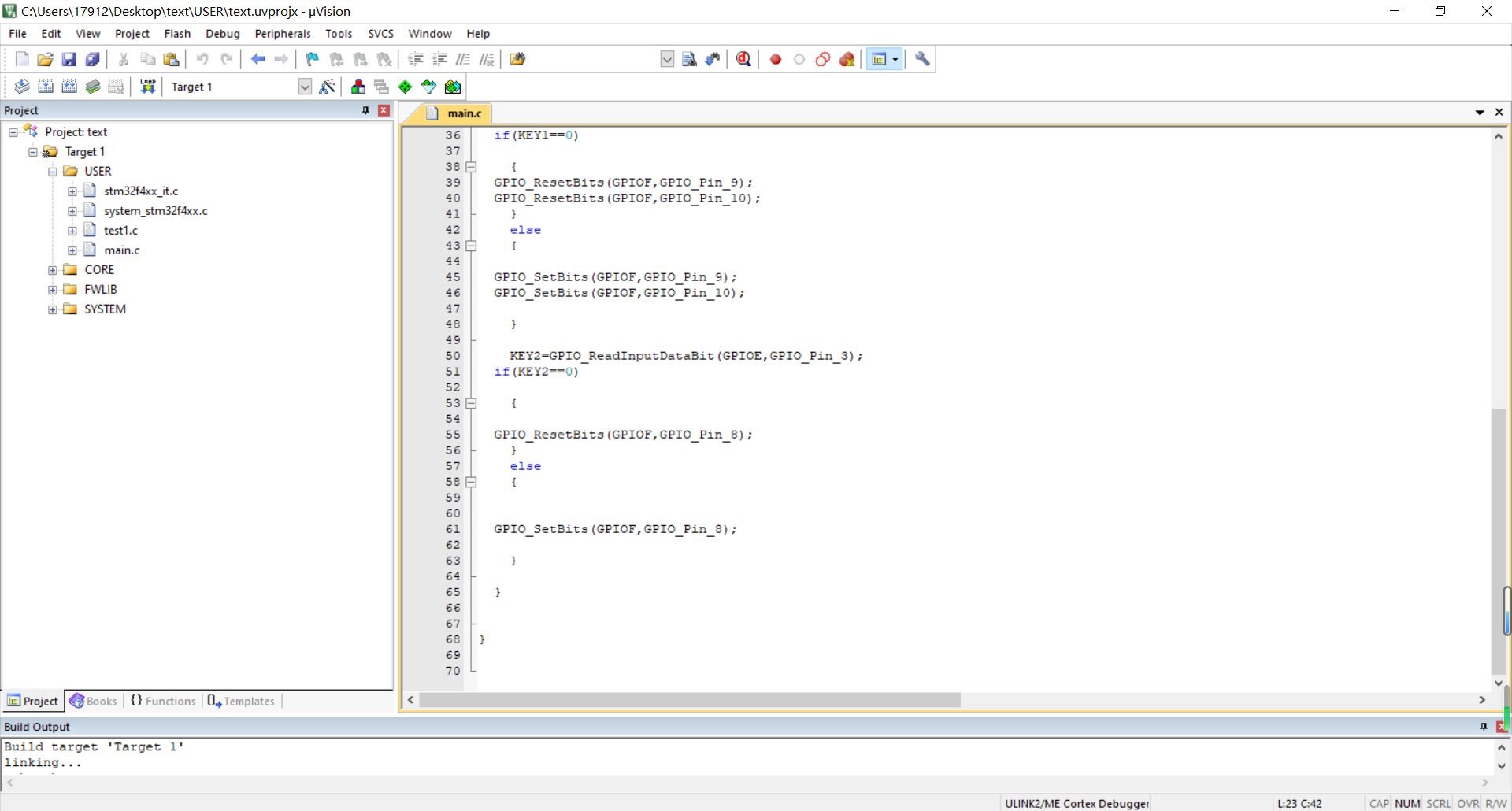

我明白了,但是如果我也需要在两个.c的文件里加入main函数,两个.c文件不能共存吗?必须只能是一个.c才能用吗?

Hephaestus 发表于 2022-10-13 20:52
main.c和test1.c里面都有main函数。
main函数在哪里呀?
