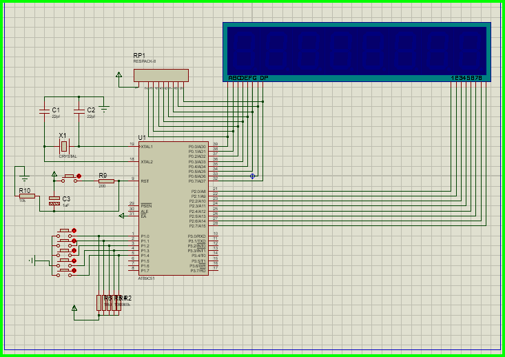

单片机独立按键控制8位共阴极数码管程序疑问
查看数: 2226 | 评论数: 4 | 收藏 0
发布时间: 2022-10-14 23:40
刚刚接触单片机,才学到独立按键,刚刚写了一个用不同按键控制8位共阴极数码管显示不同数值的小程序,代码没有报错,但是用proteus仿真时却达不到想要的效果,请求论坛各位大神帮我看看是代码写的有问题还是proteus ...

哇,谢谢大神,我搞懂了,问题已经解决了
ID:123289 发表于 2022-10-15 09:26
主要是你不知道8位LED的内部分段是如何连接的,又是在何种情况下,某个段才能亮灭的。
即LED的显示原理,要补课。
ID:94031 发表于 2022-10-15 07:31
位扫描应该一直循环,键值决定段值。

ID:213173 发表于 2022-10-15 06:37
用楼主能够理解的方式改写一下。
