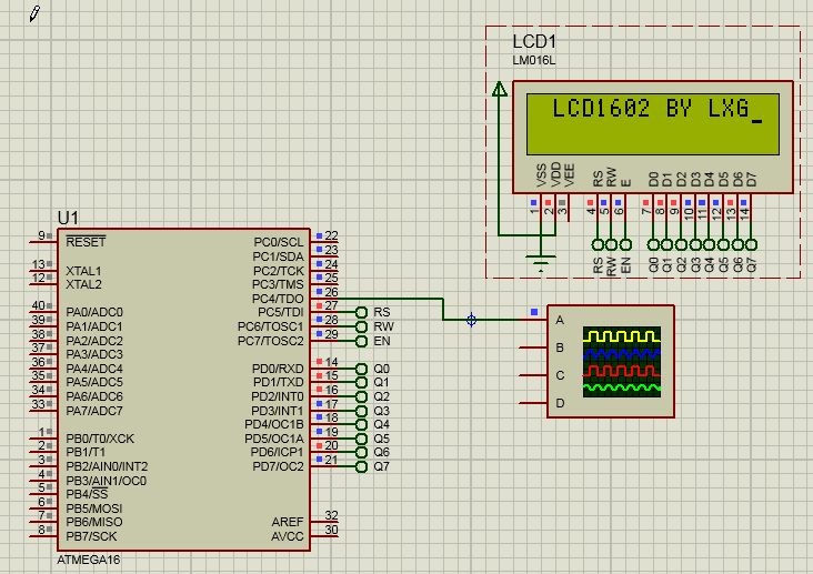

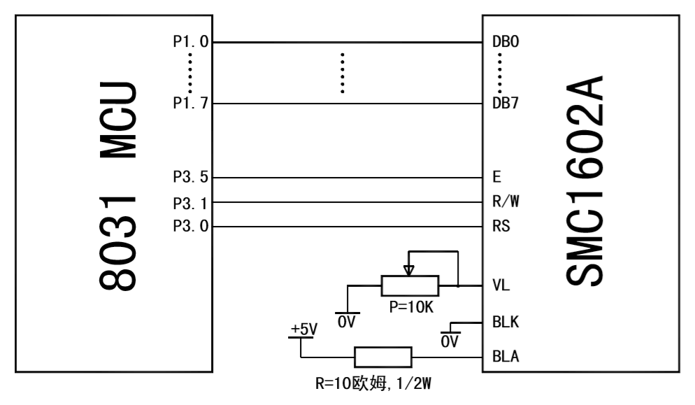

我使用avr最小系统atmel16A编写1602A程序,去掉延时在proteus仿真中调试到LCD_en_write就返回main中LCD_init()循环。在avr studio中调试程序运行没问题。但是在硬件运行时液晶亮但是无显示,光标也没出现。是程序问 ...

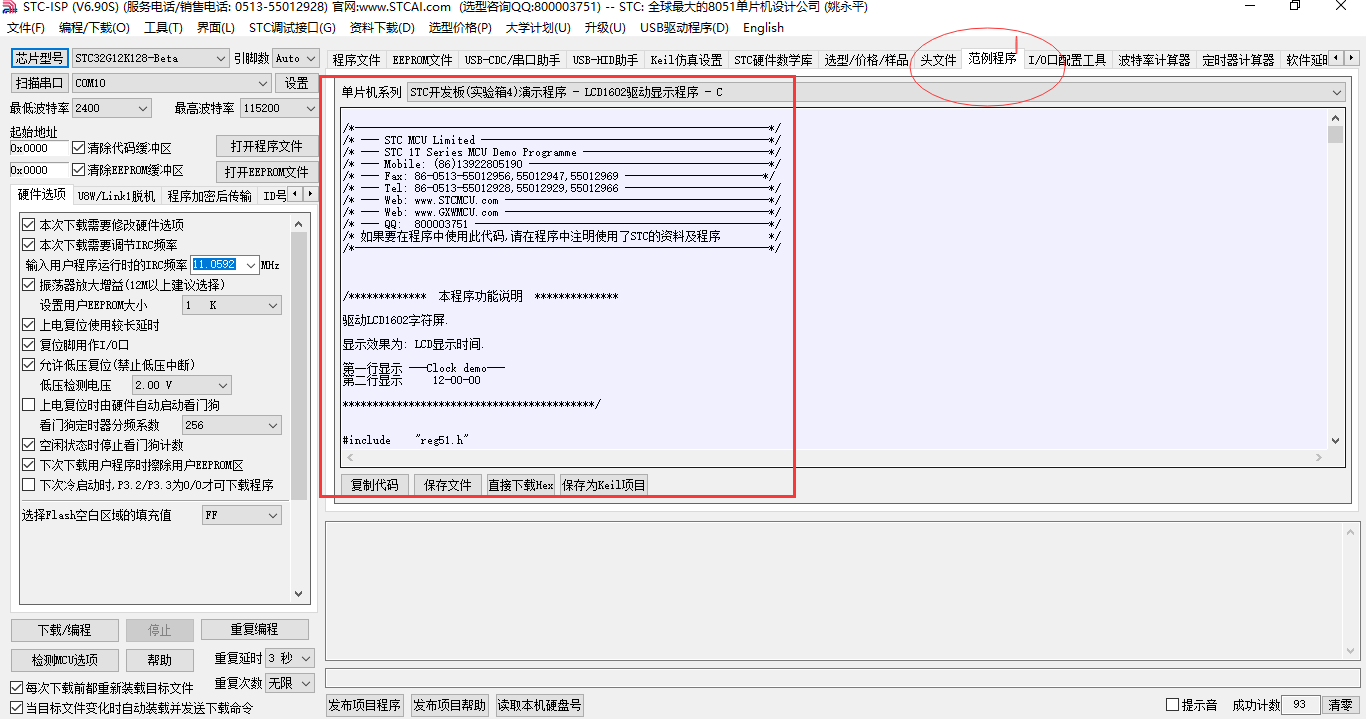

我是从STC开发工具包中获得的,楼主也看看,希望能帮到你

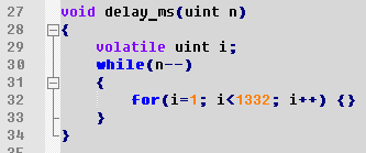

不知道你说的延时是哪个函数
代码只在uint  i 之前加了volatile

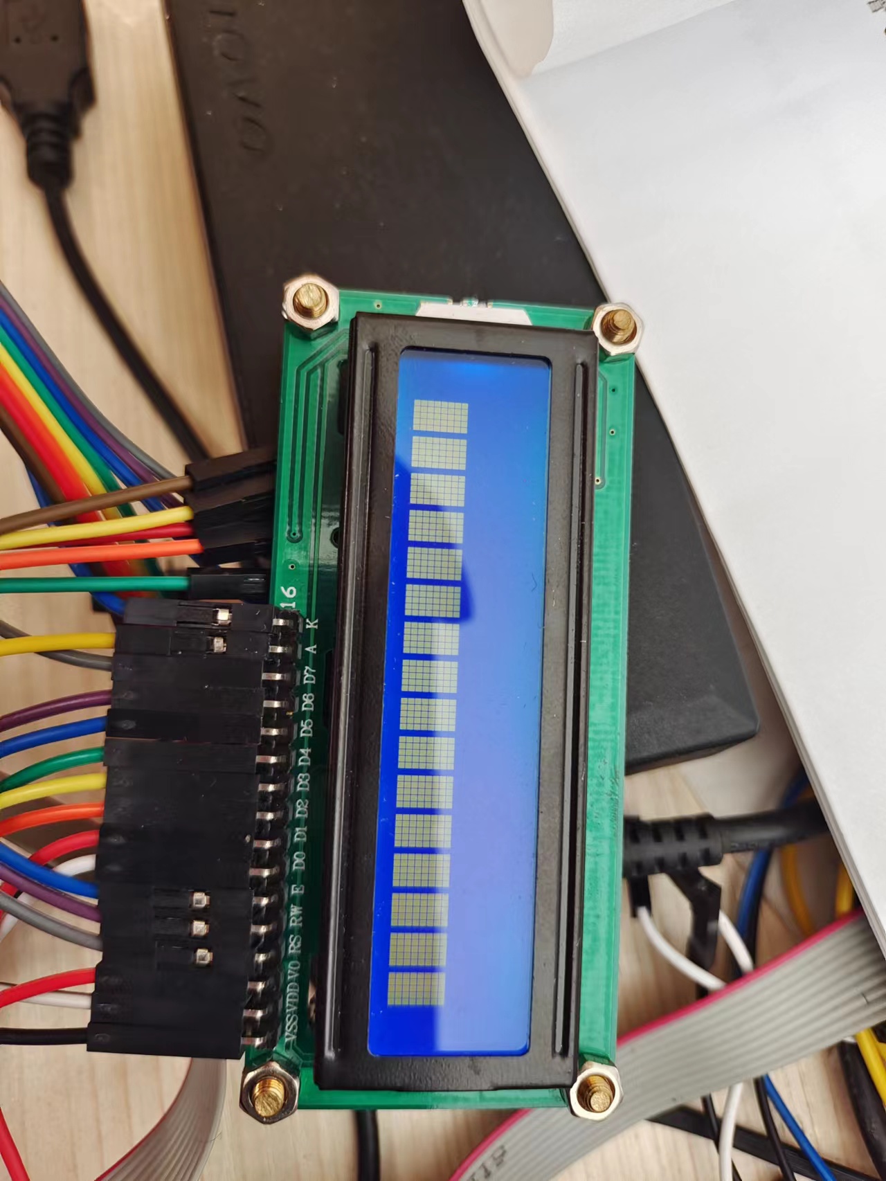

能看见点阵方块,问题基本上就是初始化未成功

一般拿厂家的例程或晚上噶好难过下一个,改改IO就可以了。屏简单,驱动也简单。

另外加那个波形器是干什么用的啊,我还真小白

delay_ms函数被优化掉了
局部变量加上volatile就可以了

那就是代码问题了,LCD1602是要查忙的

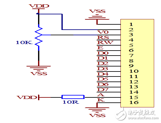

对比度按上图接,可调电阻用50K,不接单片机,调节对比度,LCD1602上电应该第一排显示全方块,

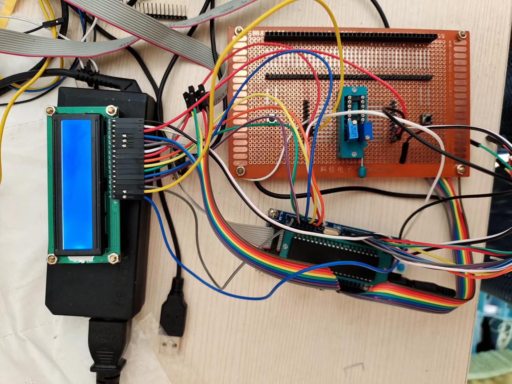

各位最好下载我的程序按图接调试看,如果通过,说明我硬件有问题,如果不通过说明程序有问题,光猜测是说不清楚的了
ID:476777 发表于 2022-10-19 10:13
电位器按图接5V和不接都是测试过不行的,我原图接5V,后按VL过电位器接地也不行

为什么对比度电位器不按图中的接?你之前可没贴出实际接线图,这不是误导人吗?
ID:384109 发表于 2022-10-18 23:17
电位器要50K的,电位器电路错了,网上找找电路例子吧
