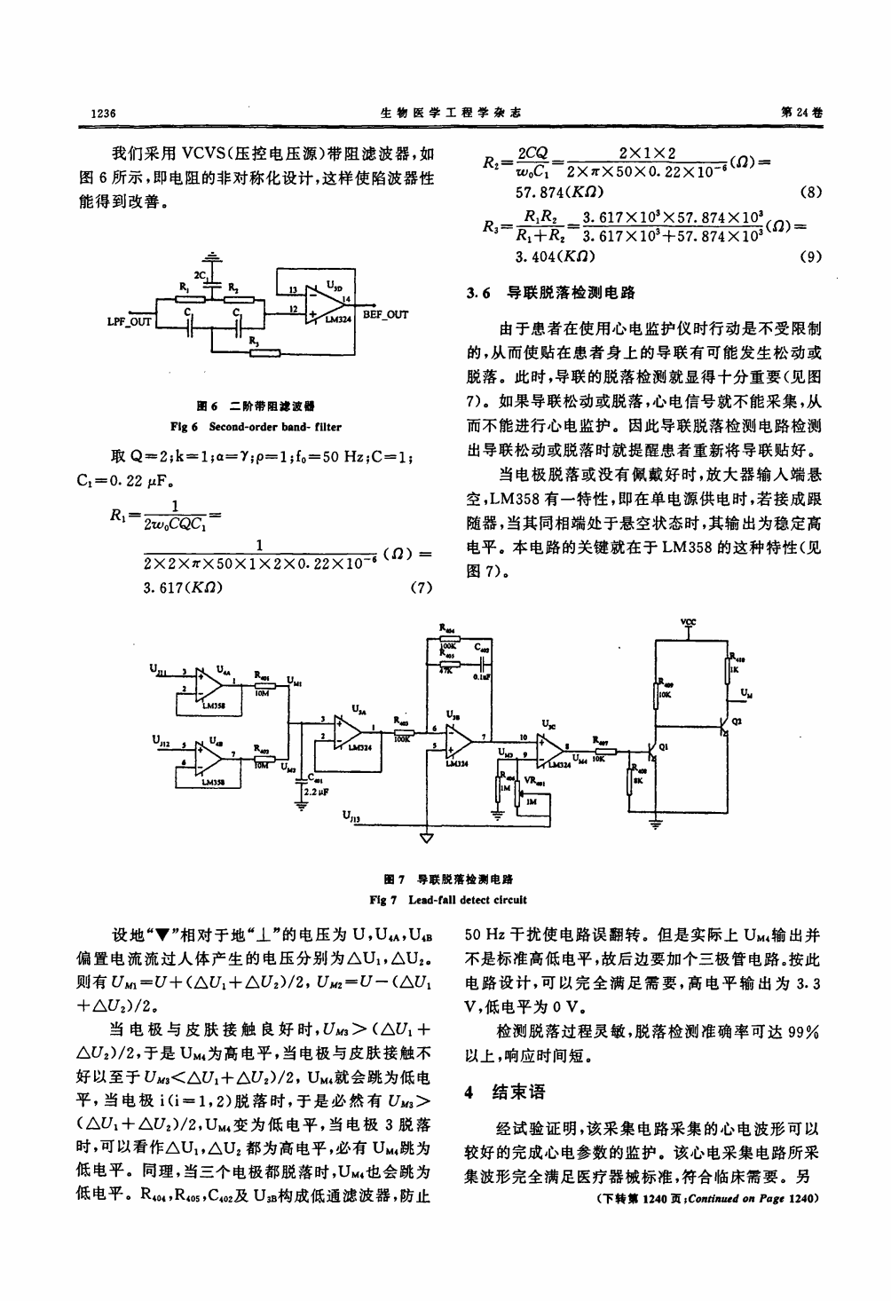

1.UM1=U+(△U1+△U2)/2,UM2=U-(△U1+△U2)/2,这两个表达式怎么推导出来的? 2.当电极和皮肤接触良好,就有UM3>(△U1+△U2)/2,然后UM4为高电平;当电极和皮肤接触不好时,UM3<(△U1+△U2)/2,UM4就会跳为低电平 ...
